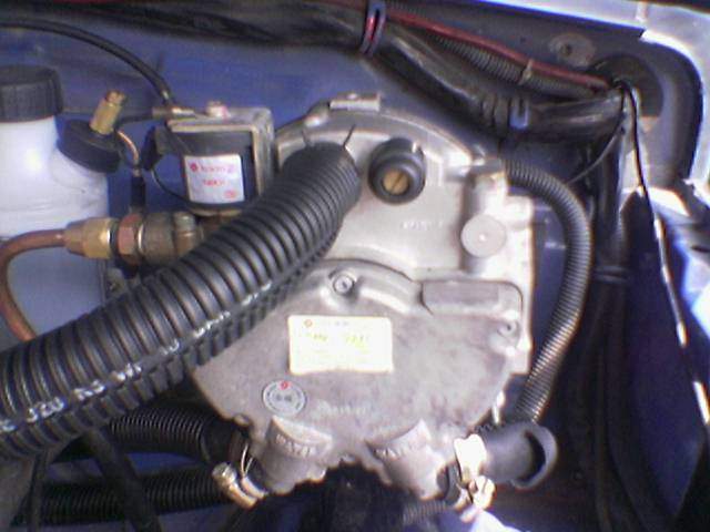

       suzuki caribiean เครื่อง1300คาร์บูครับ มีปัญหาขอความรู้จากพี่ๆดังนี้
ปกติขับดีมากมิกครอบปากคาร์บู แต่อาการพึ่งเกิดมา7-8วันแล้วครับ
ออกตัวตอนรอบต่ำกดคันเร่ง1000-2500 รอบ รอบกระตุก เหมือนแก้สมาไม่สม่ำเสมอ
ตึก...ตึก..ตึก.ตึก บรื้น.....แต่พอพ้น 3000 รอบแล้ววิ่งปกติดีเหมือนเดิม อาการนี้มันน่าโมโหบางครั้งก็เป็น บางครั้งไม่เป็น บางครั้งเป็นมากแบบเร่งแล้วแทบไม่วิ่งเลย แต่รถผมเบาได้ และความเร็วปลายยังเหมือนเดิม มีปัญหาตอนไต่รอบต่ำๆเท่านั้นครับ
อาการทั้งหมดวิ่งน้ำมันไม่เป็นครับ เนื่องจากผมใช้หม้อต้มมือ2เป็นไปได้ไม้ว่าปัญหาน่าจะมาจากผ้ารั่วหรือเสื่อม หรืออย่างอื่นครับ รบกวนชี้แนวทางก่อนเข้าอู่ด้วยครับผม

       ครือว่าเจอตัวการแล้วครับ สายหัวเทียนขาดใน1เส้นครับเครื่องเลยเดินสะดุด เปลี่ยนสายหัวเทียนแล้วหายเลยครับ อายนะเนี่ย
แต่แปลกตรงที่ตอนวิ่งด้วยน้ำมันแล้วเครื่องไม่เห็นสะดุดเลย ครับ ผมเลยหลงทางไปโทษหม้อต้ม งง
