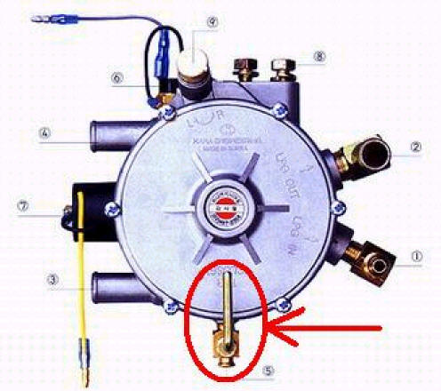

       ขอรบกวนนิดนึงครับ ที่คำว่า " sens " คือตัวไหนครับผมไม่เข้าใจจริงๆจะลองจูนเองดูบ้าง เพราะตอนเช้าๆรถผมสตาร์ทยาก 2-3แชะ+ขยี้คันเร่งช่วย ลากยาวๆถึงจะติด
หม้อต้มรุ่นในรูปครับ จุด2 เพาเวอร์ว่าล์ว
จุด4 ปรับเดินเบา
ไม่ทราบว่าผมเข้าใจถูกมั้ย
