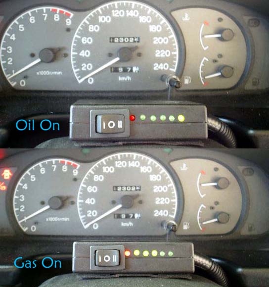

       ตัวนี้ของผมทดสอบเสร็จแล้วครับ เป็นการตั้งเวลาหรือเร่งรอบก็ได้ ถ้าตั้งเวลาจะมีการชดเชยเวลาของแก็สและน้ำมัน ทำให้รอยต่อระหว่างแก๊สกับน้ำมันเนียนมาก ที่เห็นเป็นตัวต้นแบบครับ

       อะไรเนี่ย
 จาก KOP~Gas
 พฤหัสบดี, 9/2/2549
22:07
125.24.75.159
       สงสัยเอากล่องมาให้ดูก่อน

       แอ่นแอ้น คุณmon ทายถูก (น่าจะไปซื้อหวยนะเนี่ย) โทษทีครับ ลงแบบไม่ลืมหูลืมตาไปหน่อย
ตอบนาย K มันก็ทำได้แหล่ะ สำหรับรถคาบู หรือติดแก๊สแบบหัวฉีด น่ะ
นาย K ก็คงรู้ดีว่าถ้าเชื้อเพลิงไม่โดนจุด หรือจุด แต่ไม่มีเชื้อเพลิง หรือเชื้อเพลิงเข้าไม่ทัน ยังไงก็ไม่ติดจริงมั้ย
