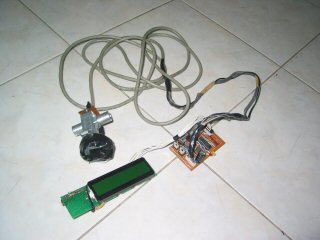

       ทำแสร็จแล้วครับ ลงทุนไปเกือบ 700 บาท ใช้วิธีจับเวลาหัวฉีดน้ำมันแสดงผลเวลาต่างๆบนจอ LCD แล้วเอาเวลาที่ได้มาคุมตำแหน่งสเต็บมอเตอร์ เบื้องต้นทดลองแล้วใช้งานได้ดี ทำงานร่วมกับมิกและหม้อต้มเดิม ว่างๆจะไปหามิกใหม่รูโตๆมาทดลอง คงใช้เวลาอีกระยะ ผลที่ได้จะนำมาเสนอครับ

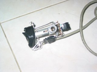

       stepper motor ชุดนี้ทำเอง เป็นงานยากและเสียเวลานานที่สุดใน project นี้ ใครคิดจะทำแบบผม แนะนำหันไปหาโซลินอย2ตัวจะดีกว่า คุมง่าบกว่าเยอะ

       ผมทำเองไปแล้วครับพี่แอ้ม ทำจนจะเสร็จแล้ว อันเดียวพอ กะว่าถ้าวิ้งดีทั้งต้นทั้งปลาย ก็พอคงจะใช้เองไปเรื่อยๆ
