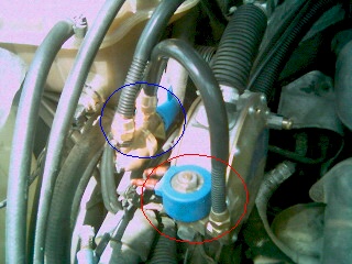

 จาก T
 พฤหัสบดี, 9/2/2549
13:20
210.4.139.129
       ในวงแดงคือวาวเก่ายี่ห้อเดียวกับหม้อต้ม วงน้ำเงินคือวาวใหม่ที่เพิ่มไปอีกตัวยี่ห้ออีโคแก็ซ แบตเตอรี่พึ่งเปลี่ยนไปไม่ถึง 3 วันครับ
-ถัง 58 ลิตร วาวเขียวแดงของสหมิตร
-มีวาวตัวเดียวที่หม้อต้ม
-ติดมาประมาณ 6 เดือนครับ วิ่งไปได้ประมาณ 20000 กว่าเกือบๆ 3 แล้วครับ อุปกรณ์ใหม่ทั้งหมดครับ
หม้อตัมยี่ห้อ aldesa ไม่เคยถ่ายถังจากถังแก็ซบ้านครับ
 จาก เค clubjz.net 01-4411482 ช่างยะ 01-9143656
 พฤหัสบดี, 9/2/2549
13:36
203.170.216.141
       อาการแบบนี้มันก็บ่งบอกว่าแก๊สไม่สะอาคครับ ทำให้เกิดขี้แก๊สขึ้นในชุดโซลินอล์ยครับ และบ่งบอกว่าร้านที่ติดตั้งไปนั้นไม่ได้ใส่กรองแก๊ส+ติ๊กให้ด้วยครับ
