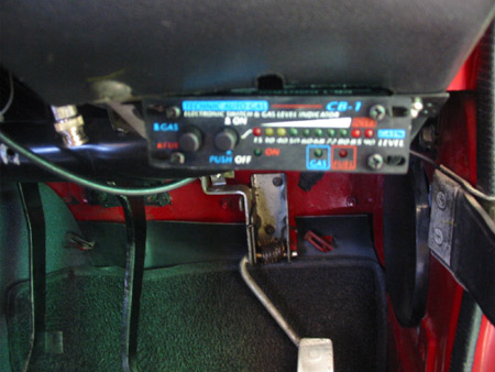

       พี่ตะเพินคี่ของผมตรงนะ ไฟเขียว 8 ดวง แดง 1 ดวง พอถึงไฟแดง วิ่งได้อีกประมาณ 20 โล เคยลองครับจนแก๊สหมด
 จาก K_CAMRY_TAC#XX
 ศุกร์, 10/3/2549
16:30
161.200.119.72
       ต้ดเข้าหน้าปัดเนียลก่าอ่ะคับ
 จาก หนึ่ง ท่องไพร
 ศุกร์, 10/3/2549
16:37
58.10.216.43
       ภาพครับ http://www.4x4.in.th/vision9/view.php?category=vision9&pic=16884-5.jpg
