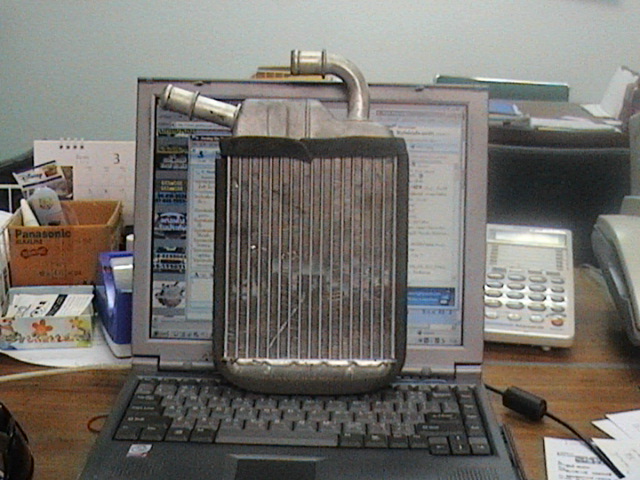

หม้อน้ำรถโฟล์คเต่า เอามาฝาก เคี้ยง แคมรี่
จาก แอ้ม โอทอป
พุธที่ , 8/2/2549
เวลา : 15:17
61.19.55.143
อ่านแล้ว = 876 ครั้ง
       เก็ยมาจากเชียงกง เนื่องจากดูแล้วมันหล่อเกินห้ามใจ
 จาก K_CAMRY_TAC#XX
 พุธ, 8/2/2549
15:26
161.200.119.72
       งามห้ามใจไมได้จิง ๆ ฮิ ๆ

       แหมพี่แม๊ก ของพี่แม๊กน่ะใช้ด้วย นี่เป็นกระป๋องสำรองน้ำร้อนไงพี่

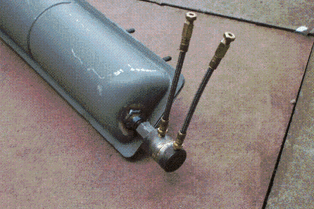

       พี่แอ้มดูของเมืองนอกไหมพี่เค้าต่อท่อเอาลมไอเสียมาใช้อุ่นแกสเลยครับ
 จาก แอ้ม แอลพีจี
 พฤหัสบดี, 9/2/2549
10:38
210.203.177.191
       ก็เอาแบบนั้นก็ได้ครับ
แต่หม้อที่มีอยู่เป็นหม้อที่ น้ำโดนไดอะแฟรม(หม้อที่ได้ความอนุเคราห์มาน่ะครับ)
ก็เลยไม่อยากเอา ไอเสียมาอุ่น

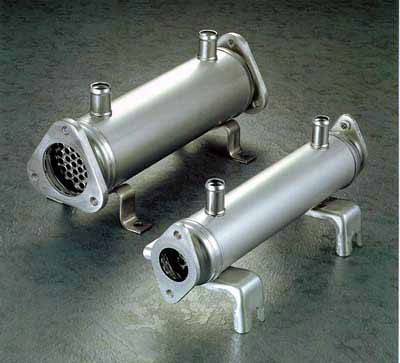

       ใช้ EGR Cooler สิครับ
 จาก Ram_4 (TAC # 8)
 พฤหัสบดี, 9/2/2549
11:41
61.90.183.250
       คุณ SR5-33 ขยายความหน่อยครับ ดูเข้าท่าแฮะ
 จาก แอ้ม แอลพีจี
 พฤหัสบดี, 9/2/2549
11:42
210.203.177.64
       ตอบน้อง โอ E36
หม้อ ญี่ปุ่น หรือหม้อ พรศัก
น้ำไม่โดนกับไดอะแฟรม
มันทำเป็นTUBE
