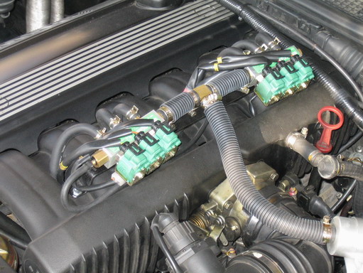

       หลังจากที่ผมได้เอารถผมไปติดแก๊สระบบหัวฉีดกับอู่ในซอยลาดปลาเค้าอู่หนึ่งมาได้ประมาณสองเดือน ให้มาก็ปกติดี แต่เมื่อ 1-2 อาทิตย์ มานี่รู้สึกว่าเวลา start ได้กลิ่นน้ำมันแรงมาก เลยเอาไปเชคที่อู่ BM ที่ซ่อมกันประจำ ก็ไม่เจอว่ารั่วที่ไหน เพราะจะเป็นเฉพาะเวลา start เครื่องตอนเครื่องเย็นๆ เมื่อเช้าเลยลองstart แล้วรีบวิ่งไปมองที่ห้องเครื่อง เห็นเลยครับ น้ำมันเบนซินพุ่งปรี๊ดออกมาจากท่อน้ำมันใต้ท่อไอดีเลย จากนั้นรีบไปเข้าอู่ BM อู่เดิม เขาบอกว่าท่อน้ำมันยังใหม่อยู่เลยซึ่งผมก็เพิ่งเปลี่ยนท่อน้ำมันทั้งหมดไปได้แค่ปีเดียวเองจริงๆ แต่พวกเหล็กรัดท่อน้ำมันหลวมทุกจุดครับ ต้องรื้อออกมาขันให้มันแน่นใหม่ทั้งหมด รวมถึงที่ใต้ท้องรถก่อนที่จะเข้ากรองเบนซิลก็หลวมด้วย นี่ดีนะครับที่มันไม่พุ่งไปโดนท่อไอเสียไม่งั้นผมคงถูกย่างสดครับ เฮงซวยมากๆสำหรับร้านแก๊สที่ผมไปติดที่ไม่มีความใส่ใจเรื่องความปลอดภัยของลูกค้าอย่างนี้ ไม่ไหวครับ

       อีกข้อหนึ่งคือ
วาล์ว บล๊อกน้ำมัน ควรติดตั้งในจุดที่มองเห็นได้ง่ายๆนะครับ
เพื่อสามารถตรวจตราได้เด้วยตัวเอง

       ทราบสาเหตุของการหลุดหลวมไหมครับว่าเกิดจากอะไร
จะได้หาทางป้องกันนะครับ

       สาเหตุก็คือ เวลาที่เขาถอดท่อไอดีออกมาเพื่อเจาะหัวฉีดแก๊ส แล้วใส่กลับเข้าไปดันขันเหล็กรัดท่อน้ำมันไม่แน่นหน่ะซิครับ ทีแรกนึกว่าจะพลาดแค่จุดเดียว แต่เชคไปแล้วหลวมทุกจุดที่มีการถอดอย่างนี้เขาเรียกว่าชุ่ยครับ
