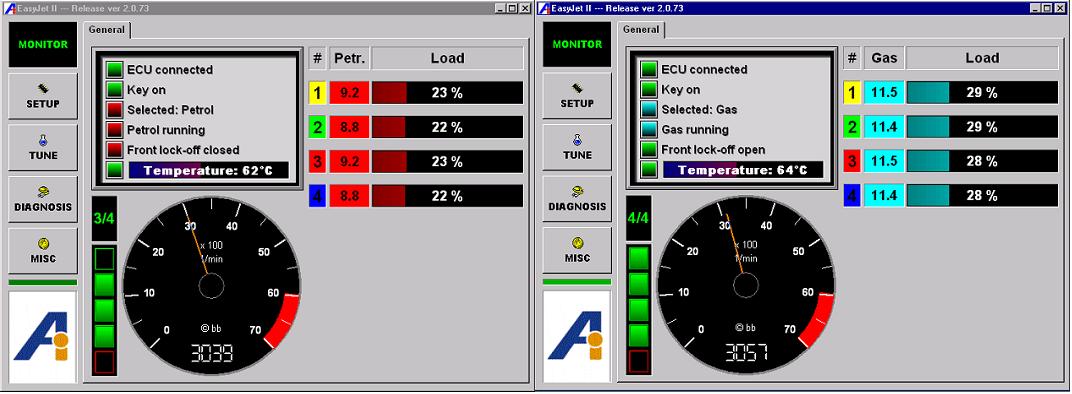

       ของผมไฟไม่บรรทัด เครื่อง 5S-FE หัวฉีดถังแรก 13.6กม/ลิตร
หมดถังแรก ขับจนระบบสลับกลับเป็นน้ำมัน แล้วเติมกลับตันเต็มเหมือนเติมครั้งแรกได้67Liter(ถัง78Liter ไม่เต็มเพราะท่อดูดแก็ชลงไม่ถึงก้นถัง) วิ่งได้ 912กิโล
http://www.gasthai.com/boardgas/question.asp?rting=1&id=A4812
วันนี้จูนอีกครั้งที่บ้านการฉีดแก็ชที่3000รอบ ลดลง 0.5mS จากการจูนครั้งแรกจากร้าน น่าจะประหยัดกว่าเดิมอีกแล้วจะมาโพสครับ

       คงต้องดูถังที่2 ครับคุณ พีพี_CAMRY ถังแรกผมเติมเต็มถัง 776บาท(76.44 liter) แต่ใช้ตัวเลขนี้ไม่ได้ต้องใช้จนหมด(ECU แก็ชตัดกลับน้ำมันอัตโนมัด)แล้วเติมกลับให้เต็มคือ67liter ก็จะได้ปริมาณที่ใช้จริง
เมื่อวานผมจูนอีกครั้งหัวฉีดมันปิดน้อยลงกว่าเดิม0.5-1mS หลังจากวิ่งไปกลับ โคราชชัยภูมิ 200โล แต่อย่างที่บอกในlinkข้างล่างที่รอบสูงกว่า 3พันแก็ชมันจะฉีดน้อยกว่าน้ำมันก็เป็นfactor นึงเพราะผมขับ 120-140 ตลอด
