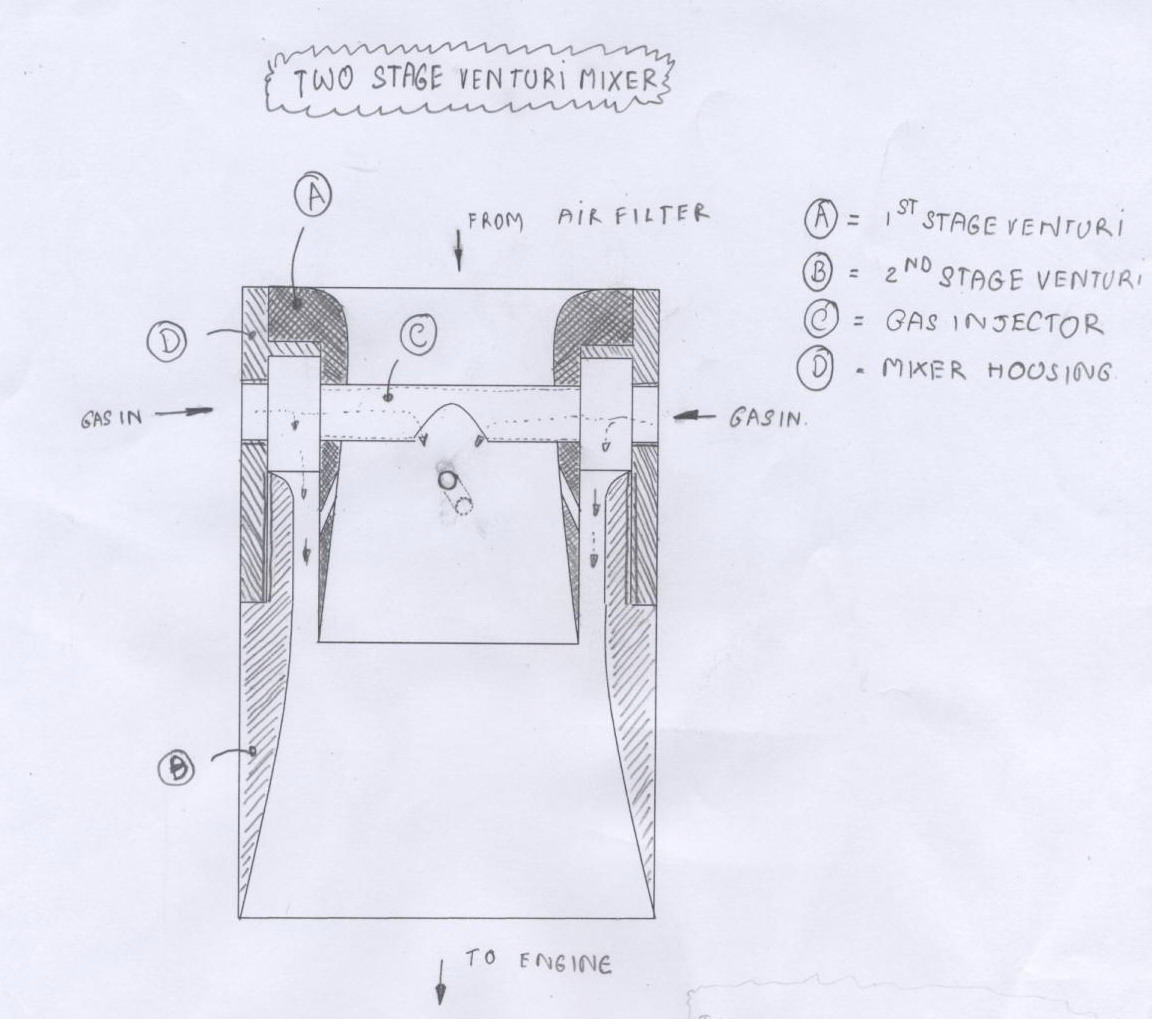

อยากได้ส่วนผสมเนียนๆและสามารถวางใกล้ลิ้นผีเสื้อเพื่อตอบสนองได้อย่างรวดเร็ว Mixer แบบนี้ช่วยได้ไหม

       ผมลองสเก็ตรูปตัด ของMixer ตามจินตนาการของผมเป็นไปได้แค่ไหนช่วยวิจารณืด้วยครับ

       ขอออกความเห็นหน่อยนะ
จากประสพกามที่เคย ทำมา
เเรงดูด ที่ ท่อ C มัน จะดูดกันเอง กับเวน ที่1
ดูเหมือนกับว่า มันไม่เพื่มแรงดูด จากท่อ gas in

       พี่แอ้มช่วยวิจารณืหน่อยครับมีข้อดีข้อเสียอย่างไรบ้าง

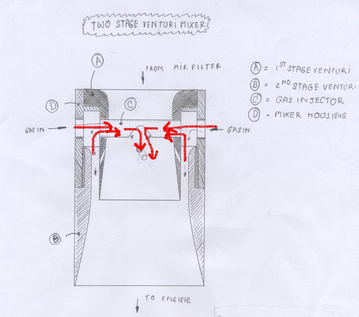

 จาก แอ้ม แอลพีจี
 อังคาร, 7/2/2549
14:50
61.19.55.143
       มันออกแบบมาใช้กับระบบน้ำมัน
มันเบิ้ล สองเวน เพื่อ ต้องการการเป็นฝอย มากๆ
กรณี รถ แก๊ส
คุณ สามารถทำได้ง่ายๆคือ เจาะรูมิก สองรู้
เพียงเท่านี้ คุณ ก็ได้แรงดูด เป็น สองเท่าเเล้ว
แต่ ครับ มีแต่
เมื่อมีสองท่อ สองแรงดูด แต่ว่าท่อจ่ายมีท่อเดียว ต้องพึ่ง สามทางแบบสามแยก ตัววาย ไอ้ตัววายนี่แหละ สุดยอดเทคโนโลยี
ต้องคอมบาย หัววายสองหัวเป็นหนึ่งหางวาย
หัว1บวกหัว2 เท่ากับ หางวาย ไม่เช่น นั้น
หัววายจะดูดกันเอง

       ขอโทษครับผม ตั้งประเด็นไม่เคลียร์ ที่อยากให้พี่วิจารณ์คือ
1) การจ่ายแก็สตรงกลางรู 1st venturi ชึ่งเป้นจุดที่อากาศไหลเร็วที่สุดแต่ injector นั้นขวางการไหลของอากาศหรือไม่
2)การจ่ายแกสรอบ 1st venturi เป็นทิศทางขนานกับการไหลของอากาศผ่าน gap ของ Venturi ทั้งสองเพื่อป้องกันการปะทะของแกส กับ อากาศ นั้น ตามรูป มีผลมากน้อยขนาดไหน เปรียบเทียบ กับการจ่าย แกส แบบ 2 รูที่ คุณ k ดัดแปลง กับเจาะรู แบบเตา แกส เฉียง 60 องศา ของ mix nasa
3) รู เล็ก ที่ เจาะ เฉียง นำอากาศจาก 1 st venturi มาที่ 2nd venturi เพื่อ Premix กับ แกส และบังคับให้แกส หมุน แบบ spiral มีความเป็นไปได้ขนาดไหนครับ รบกวนวิจารณ์ด้วยครับ
