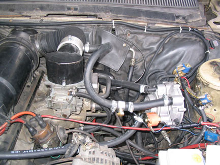

แบบนี้ใช่ม่ะครับ
 จาก Duke B14 TAG 35
 อังคาร, 7/2/2549
14:26
61.90.144.82
เอาไปเป็นแนวทางครับ
ราคาไม่น่าเกฺิน1500บาท ค่าท่อเลส + ค่าดัด ไม่รวมกรอง
ใช้บริการได้ตามร้านท่ดไอเสียทั่วไปครับ

ในเครื่องแบบคาบิว ผมไม่แนใจ
แต่ในรถ B14 แก้ปัญหากินนำ้มันเกินปรกติได้ เพราะ Air flow meter อ่านค่าอากาศไหลผ่านได้เนียนขึ้น
สำหรับคาบิว อาจช่วยได้ตรงที่มีช่วง Buffer ไม่บีบจมูกคาบิวเกินไป
เพราะจะทำให้เหมือนกับ โช๊คค้าง ตลอดเวลา จึงกินจุขนาดนั้น
ต้องลองดูครับ
อีกทางเลือกหนึ่งก็คือ ถอดมิกออกเมื่ดต้องการวิ่งนำ้มันไกลๆ
ออกแบบท่อกับมิกให้ถอด ใส่ ได้เร็ว
ท่ออากาศจะได้โล่งแบบไม่มีอะไรขวาง
แบบยากขึ้นอีกนิดนึงคือ
ทำ By passed อากาศข้ามมิกเพิ่มอีกท่อ เปิดใช้เวลาใช็นำ้มัน ก็ช่วยได้ครับ
วิธีนี้ผมจะใช็ใน B14 ของผม เร็วๆนี้

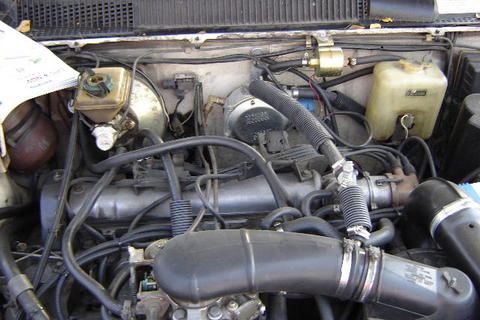

แบบนี้ถอด ใส่เร็วครับ

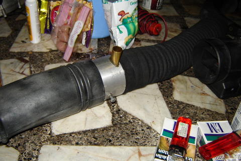

นี้ก็คาบิวย้ายมิกเหมือนกัน
