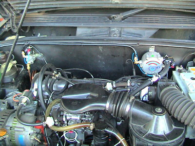

       ขอขอบคุณทุกท่านมาให้ความรู้ใน web นี้ครับ ขอบคุณครับ และขอรบกวนท่านผู้รู้ช่วยดูอีกทีครับ เนื่องจากผมติดเอง ขอบคุณครับ

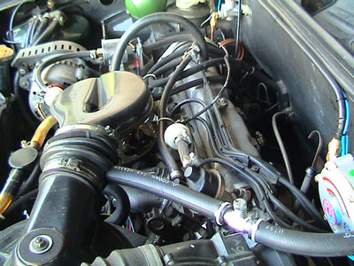

       Mix ทำจากท่อ PVC ได้ความคิดจากใน web นี้ ฝังไว้ในท่ออากาศ

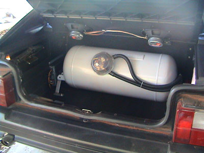

       ถัง 77 L วางพอดี

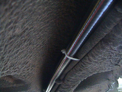

       หุ้มท่อทองแดงด้วยท่อลมรับแรงดันได้ 250 psi. 8 มม. หนามาก

       การใช้งาน สตาร์ทง่ายทั้งอากาศร้อนและเย็น(ยาวกว่าน้ำมัน) การขับถือว่าใกล้เคียงกับน้ำมัน ความสิ้นเปลืองยังไม่ทราบ เครื่องเดินเรียบและเงียบดีกว่าน้ำมัน ยกเว้นเสียงวาล์วดัง ช่วงการสลับจากน้ำมันมาเป็น แก๊ส เครื่องสั่นถึงดับทีเดียวต้องเร่งเครื่อง สัก 1 นาที ก็ปกติ ตอนนี้มีเท่านี้ครับขอบคุณครับ

       ขนาด Mixer 26 mm. เจาะรูเหมือนเตาแก๊ส

       อยากเห็นหน้าตา mixer ชัดๆ น่ะครับ ถ้าไม่รบกวน ขอชมนิดนึง

       ขอบคุณครับ อ.แอ้ม อัตราการสิ้นเปลือง วิ่ง 193 กม. ใช้แก๊ส 15 ลิตร วิ่งในเมืองและนอกเมืองปนกัน นอกเมือง ความเร็วเฉลี่ย ประมาณ 90 กม./ชม. รูป Mix เดี๋ยว หาให้ดูครับ ขอบคุณครับ

       เรียน คุณ Pepsi
เข็มขัดรัดสายตัวพาวเวอร์วาล์วสมควรเป็นโลหะจะดีกว่าไม๊ครับ ด้วยความหวังดีจริง ๆ

       ขอบคุณ คุณอ๊อดมากครับ เย็นนี้จะจัดการครับ ผมอยู่โคราชครับ ชาวโคราชคุยกันได้ครับ
