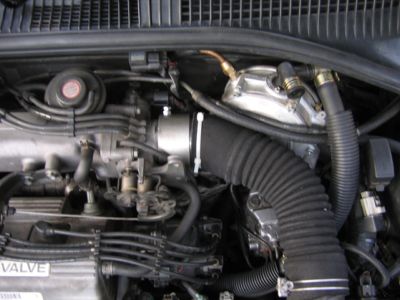

       หลังจากติดแก๊สแล้ว ก็เป็นธรรมเนียมของการติด Fixed Mixer ที่จะต้องมีปัญหาสามัญประจำรถทั่วไป คือ เบาไม่นิ่ง เร่งไม่ออก จูนหลายรอบ ไม่ว่าจะติดอู่ดังขนาดไหน ก็เลยคิดถึง ท่านแอ้ม เพราะมีหลายท่านนำรถมาแก้แล้ว มีแต่คำชมครับ เลยคิดต่อท่านเค ขอเบอร์ท่านแอ้ม คุยทางโทรศัพท์ก็สนุกแล้วครับ เมื่อคืนเลยไปหา พบท่านแอ้ม ท่านเค ท่านนัน ด้วย
ท่านแอ้มเลยช่วยสงเคราะห์ย้าย mixer ให้ ให้ผมขับลองดู ปรากฏว่า อัตราเร่งดีขึ้นทันที ทั้งที่ไม่ได้จูนเครื่องเลย Project จบลงแบบง่ายๆ ตอนเช้ามาขับดูก็ OK แต่ AF ยังโชว์ Lean ว่าจะให้ไปจูนใหม่ ตอนขับก็ได้ความรู้ว่า การผสมของแกสและอากาศ ควรมีปริมาตรเพิ่มเติม เพราะ แก๊สจะเดินทางเร็วกว่าอากาศนิดหนึ่งครับ รายละเอียด สอบถามปรึกษาท่านแอ้มได้ครับ อีกอย่างคือ ตัว AF ซึ่งเป็นตัว feedback control การแสดงค่าจะเป็นการแสดงค่าของอดีตครับ ผมว่าท่านแอ้มไม่ได้เป็นไสยศาสตร์หรอกครับ วิทยาศาสตร์แท้ๆเลย
คงไม่ได้ลงรูป เพราะก็เหมือนกับรถท่านอื่นๆ รถผม Toyota EE101 1300cc auto Mixer เดิม 28mm ตอนนี้กิน 7-8 Km/L วิ่งซังฮี้ทุกเช้า จะไปเทียบ กม. ละ บาทคงไม่ไหวครับ
 จาก เค clubjz.net 01-4411482

หลังจาก ย้าย mixer 28 มม. ก็ได้ฤกษ์รบกวนท่านแอ้มเปลี่ยน mixer เป็น 26 มม. ตามสูตรท่านเค สูตรที่บางคนไม่ค่อยสนันสนุนเท่าไหร่ ผลปรากฏว่า อัตราเร่ง เดินเบา ฯลฯ ดีขึ้นกว่าเดิมอีก สรุปว่า รถผมน่าใช้mixer 26 มม. มากที่สุด ค่าแก๊สที่อาจจะเพิ่มขึ้น ผมไม่สนใจคิดว่าพอรับได้ ตอนนี้ เลยย้อนกลับไปคิดถึงตอนติดตั้ง ช่างบอกว่า เครื่องผม 1500cc ใช้ mixer 28 มม. ผมบอกว่า เครื่องผม 1300cc น่าใช้ mixer 26 มม. แต่ช่างบอกว่า mixer 28 มม. ดีแล้ว ดีจริงๆ ครับ ไม่งั้นก็ไม่ได้รู้จักกับท่านแอ้ม ท่านเค และท่านอื่นๆ
ผมขอแนะนำเลยครับท่านที่มีปัญหาของรถ ปัญหาอู่+ช่างที่คุยยาก แก้ปัญหาไม่ถูกจุด ลองมาคุยกับท่านแอ้ม ท่านเค ดู อาจจะแก้ปัญหาด้วยวิธีง่ายๆ และค่าใช้จ่ายที่ไม่มากเหมือนที่อื่น
ขอบคุณท่านแอ้ม ท่านเค และท่านอื่นๆ ในอาศรมที่ช่วยเหลือมากๆเลยครับ
