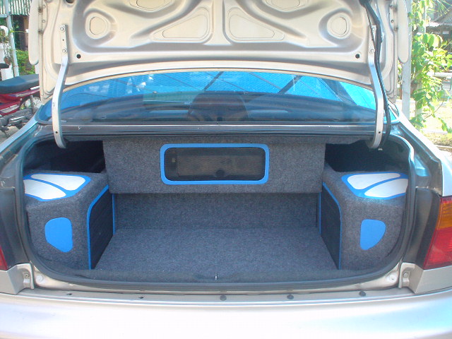

 จาก 007
 อังคาร, 7/2/2549
17:00
203.185.133.132
       เพิ่มเติมครับ
ดูรูปการติด Civic ตาโตของ SK autogas ใช้ถัง 48 ลิตร ก็ดูดีนะครับ ถังยกสูงและถอดยางอะไหล่ง่าย บางร้านไม่ระวัง ติดขนาด 58 ลิตร ต้องรื้อระบบลำโพงกับคานเหล็กฝากระโปรงหลังกันเลยหล่ะ ปัญหาเลยมาอยู่ที่การติดถังแก๊สแทนที่จะเป็นที่ระบบเครื่องยนต์ ถ้ามีร้านที่ไปสะดวกน่าจะดี เพราะอาจต้องปรับจูนอีกหลายครั้งเวลาเครื่องรวน

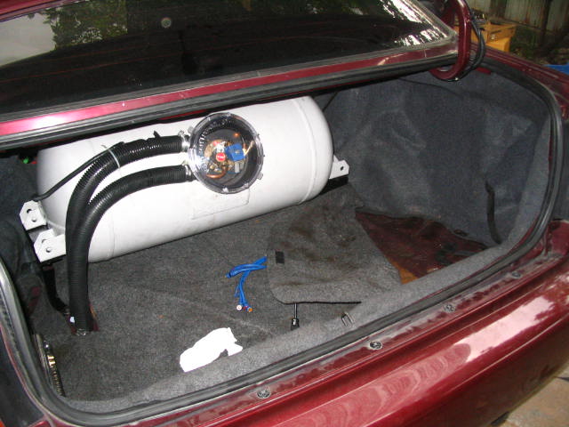

 จาก ฐิติวัจน์
 พฤหัสบดี, 16/2/2549
19:36
202.57.174.41
       ติดมาแล้วครับ เดือน พย.48 นำภาพมาให้ดูกัน ถ่ายตอนที่ติดมาแล้ว แล้วจะนำไปติดซับลำโพงเพิ่มที่ด้านข้างครับ
จากที่ติดมา ไม่มีปัญหา คิดที่ 9.50 บาท ก็ ตก โลละ 1.1-1.25 บาทครับ ในเมือง แต่ถ้านอกเมืองไม่เกิน 3000 รอบ หายห่วง ประหยัดมากๆๆๆๆ ครับ ตอนนี้กลายเป็นรถประจำบ้านไป แล้ว ใครๆก็ใช้คันนี้ (เพราะ ไม่ต้องเติมนำมันครับ ใช้นานกว่าจะเติมอีก
ผมติดอู่ ช่างเล็ก นางลิ้นจี่ครับ fix ราคา 17000 บาทครับ
ที่ติดมาพอใช้ได้ แต่ไม่ไช่ว่า ดีที่สุดครับ

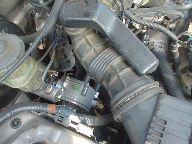

 จาก นิว thaita_2005@hotmail.com
 ศุกร์, 24/3/2549
21:40
58.10.20.46
       ผมไปติดมา 13000ครับ ถังสหมิตร58ลิตร หม้อต้มเมจิก ตกกิโลละ1.4-1.5บาทในเมือง 1.1-.2บาทนอกเมือง เปลืองไปไหมครับ แต่รถผมแม็ก16ครับ
 ศุกร์, 24/3/2549
21:43
58.10.20.46
       อีกรูปครับ
