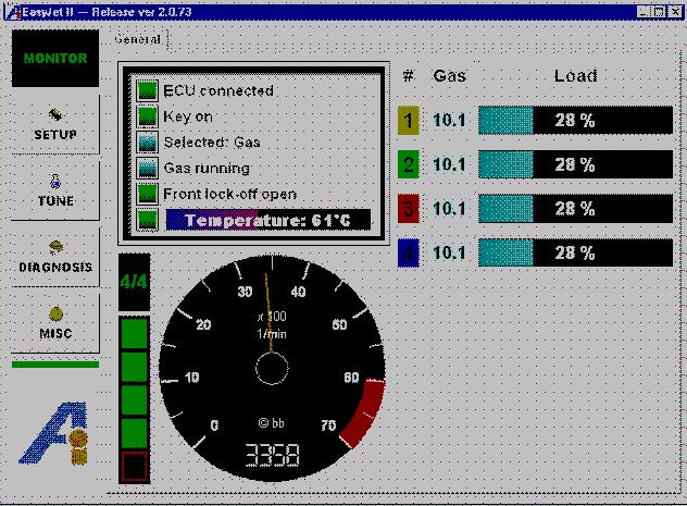

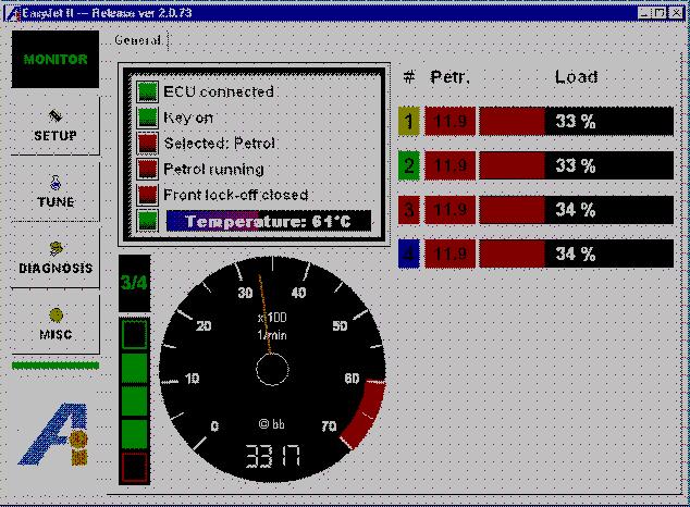

       หมดถังแรก ขับจนระบบสลับกลับเป็นน้ำมัน แล้วเติมกลับตันเต็มเหมือนเติมครั้งแรกได้67Liter(ถัง78Liter ไม่เต็มเพราะท่อดูดแก็ชลงไม่ถึงก้นถัง) วิ่งได้ 912กิโล
วันนี้จูนอีกครั้งการฉีดแก็ชที่3000รอบ ลดลง 0.5mS จากการจูนครั้งแรก
 จาก YJ
 อาทิตย์, 19/2/2549
22:20
203.188.0.240
       แต่ที่ผมสงสัยว่าที่ความเร็วสูงทำไม่มันวิ่งดีกว่าน้ำมันก็เลยลองดูที่ความเร็ว140 อันนี้ของแก็ช
 จาก YJ
 อาทิตย์, 19/2/2549
22:22
203.188.0.240
       ปรากฏว่าแก็ชเปิดน้อยกว่าน้ำมัน และอัตราเร่งจาก100-140 แก็ชทำได้ดีกว่า
