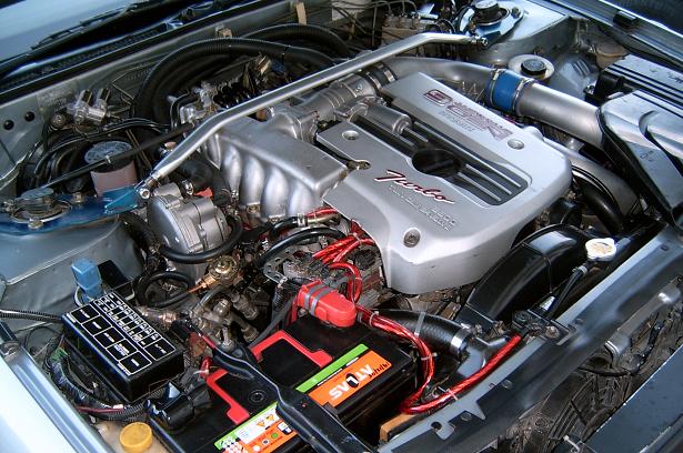

58.147.22.26
       เป็นเครื่อง ของสายพันธ์เดิม(นิสสัน) RB 25 Neo เทอร์โบ ครับ จะมองเห็นหม้อต้มขนาดใหญ่เพื่อจ่ายแก๊สสำหรับเครื่องโบ ครับ สำหรับรถของท่าน Sone ใช้หม้อต้มขนาดรองลงไป งบฯ ก็อยู่ในระดับที่บอกมาหล่ะครับ

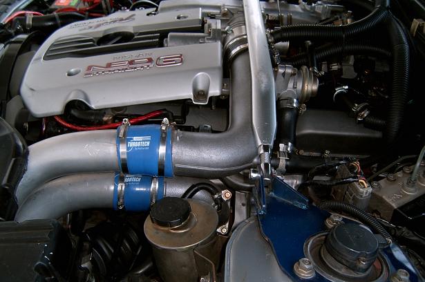

       เรียนถาม คุณ เอก อุบล
ไม่ทราบตอนติดตั้ง ต้องมีการแก้ไขท่ออินเตอร์เพื่อที่จะใส่มิกเซอร์หรือเปล่าครับ
 จาก เอก อุบล
 อังคาร, 7/2/2549
13:41
58.147.82.28
       ขออนุญาตเสริมคำตอบที่ 9 ก่อนจะตอบคำถามที่ 10 ครับ
เห็นด้วยกับท่านที่ตอบคำถามที่ 9 คุณsome ก็คงต้องพูดคุยกับคุณบอย คุณสมชาย(หัวหน้าช่างที่อู่)ก่อนครับ สอบถามข้อมูลและทำความเข้าใจให้ละเอียดจนเป็นที่พอใจ เพื่อประกอบการตัดสินใจ เพราะมุมมองและความชอบของแต่ละท่านก็ต่างกันครับ ผมเองก็ให้ข้อมูลเท่าที่ผมประสบมา ส่วนเบอร์โทรศัพท์ของทั้งสองคน ก็คงต้องให้คุณ sone สอบถามจากเพื่อนๆ สมาชิกของคลับที่รู้จัก เพราะหากผมแนะให้มากกว่านี้ ทำให้มองว่าเชียร์ครับ.....เพราะเท่าที่ทราบ..หลายท่านในคลับนี้ล้วนแล้วแต่ฝีมือระดับปรมาจารย์มากครับ
 จาก เอก อุบล
 อังคาร, 7/2/2549
13:57
58.147.82.28
       ภาพต่อมาเป็น ท่ออินเตอร์คู่ ขยับตัวบนออกมานิดหน่อย ซึ่งขยับได้เนื่องจากมีท่อยางที่ยืดหยุ่น ครับ
