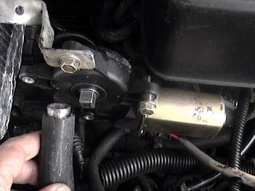

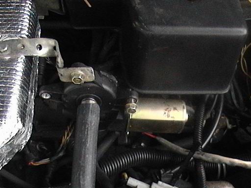

อุปกรณ์จูนแก๊สขณะนั่งในรถโดย
จาก แอ้ม โอทอป
จันทร์ที่ , 6/2/2549
เวลา : 11:00
61.19.55.143
อ่านแล้ว = 39166 ครั้ง
       สร้างจากวัสดุเหลือใช้
ขับไปจูนไป แบบคลิ๊กเม๊าท์
แก่ อ่อน เลือกได้ตามใจ สไตลย์ แอ้มโอทอป
 จาก แอ้ม แอลพีจี
 จันทร์, 6/2/2549
11:01
61.19.55.143
       มอเตอร์กระจกไฟฟ้าที่เสียเเล้ว
 จาก แอ้ม แอลพีจี
 จันทร์, 6/2/2549
11:02
61.19.55.143

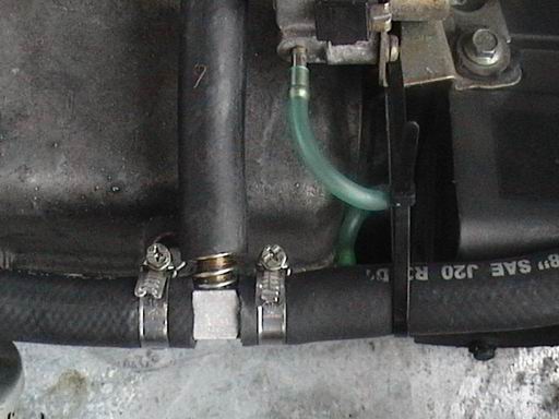

       คลับปิ้งด้วยท่อยาง
 จาก แอ้ม แอลพีจี
 จันทร์, 6/2/2549
11:03
61.19.55.143
       เสียบเข้สหัวเพาเวอร์วาล์ว แบบง่ายๆ

       ไอเดียบรรเจิดมากเลยครับพี่ ใช้อุปกรณ์พื้นฐานทั้งหมดต้นทุนต่ำ สุดยอดๆ
 จาก แอ้ม แอลพีจี
 จันทร์, 6/2/2549
13:13
61.19.55.143
       ลงทุน คงตอบไม่ได้
มอเตอร์เก็บของเพื่อน อันที่มันปั่น กระจกไม่ไหว
ท่อ ก็เศษๆท่อ
สวิท ถอดมาจาก รถแดวู ของเมีย
สาย ไฟ หัว ค่อ ต่างๆ ไม่กี่บาท

       ทีแรก ผมก็ว่าจะใช้สายคันเร่งดีเซล
แต่ ว่าต้องเสียเงินซื้อ ก็เลยเอาไว้ก่อน
ก็เลยเอาแบบนี้ไปก่อน ครับ ทำเล่นๆ
อีกไม่นานก็ถอดอีกเหมือนเดิม

คุณ เค
หาตัวโยกเกียร์จักรยานซิ
ตั้งค่ากลางให้พอดี
แล้ว Fine tune จากในรถได้
Shift gear แล้วก็ shift power valve ช่่วยอีกแรง
อยากประหยัด ก็ Lean อยากแรงก็ Rich
 จาก YJ
 จันทร์, 6/2/2549
16:41
192.55.18.36
       โอ้โฮ อาจารย์ สูงสุดสู่สามัญเลยหรือครับนี่ work!
ถ้าจะต่อยอดแบบง่ายๆก่อนก็ ใส่ counter นับรอบที่หมุนก่อน ใช้ opto couple กระแผ่นเจาะในรูป มีresolution 30องศาต่อ 1 count 12 count = 1 revolution อยากระเอียดมากก็เจาะมากขึ้น ต่อกับ TTL binary หรือ Decade counter ก็ได้ครับ ส่วน switch ปรับทิศทางของ motor ก็น่าจะ ใช้แบบ push button 2 ตัว(เพิ่ม ลด โดยการกลับทิศทางกระแสเข้า motor)
อาจารย์แอ้ม คงทำแล้วใช่มั๊ยครับ

       โห คุณ YJ ให้ผมเล่นอ๊อปโต้
รถผมแทบไม่ได้ล้าง เล่นอ๊อปโต้ ไม่ได้หรอกครับ
ส่วน สปีด จักยาน ผมเอามาทำเป็นครุสคอนโทรล เอาไว้วิ่ง ต่างจังหวัด
 จาก YJ
 พุธ, 8/2/2549
08:40
192.55.18.36
       ได้ซิอาจารย์ ตัดกล่องครอบหน่อยก็แล้วครับได้ครับ แต่ว่าสปีดจักยานก็workครับ
 จาก แอ้ม แอลพีจี
