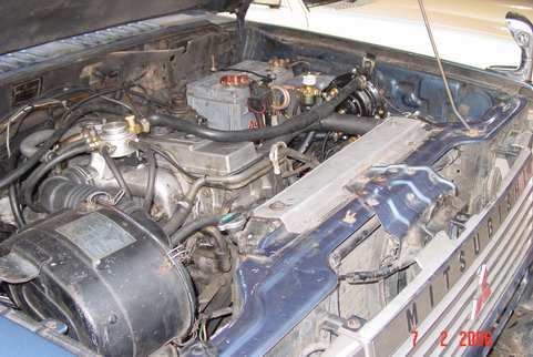

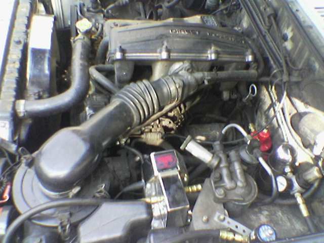

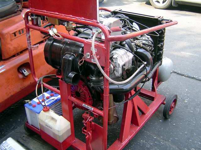

       เครื่องนี้ผมไปพบโดยบังเอินที่ร้านโชไกคับ เลยขอถ่ายภาพมาให้ชมกัน
 จาก K_CAMRY_TAC#XX
 จันทร์, 6/2/2549
09:22
161.200.119.72

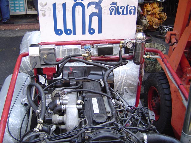

       เครื่องนิดสันอะไรไม่รูคับมีโบด้วย ผมไม่มีความรู้กะเครื่องนิดสันคับเลยคงได้แค่บรรยายส่วนประกอบมัน
 จาก K_CAMRY_TAC#XX
 จันทร์, 6/2/2549
09:23
161.200.119.72

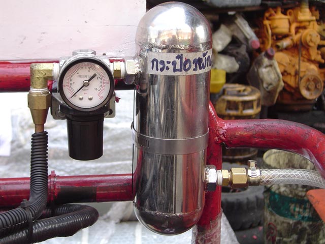

       อุปกรณ์ตัวแรกคับ กระป๋องอะไรไม่รู้คับ เขียนว่ากระป๋องพักแก๊ส
 จาก K_CAMRY_TAC#XX
 จันทร์, 6/2/2549
09:24
161.200.119.72

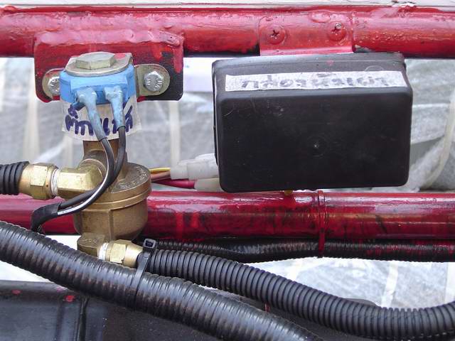

       ต่อมาก็กรองแก๊ส ของ EKO GAZ ไอ้ตัวดำ ๆ ก็รีเลย์หัวเผาครับ
 จาก K_CAMRY_TAC#XX
 จันทร์, 6/2/2549
09:26
161.200.119.72

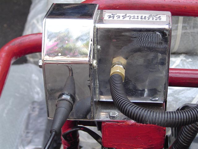

       ไอ้นี่มันเขียนว่าหัวจ่ายแก๊ส ผมดูมันก็กระป๋องนี่แหละคับ มีสายคันเร่ง โผล่ออกมาให้เร่งไปพ่วงกับสายคันเร่งที่ปั๊มVE( ปั๊มจานจ่ายของดีเซล )

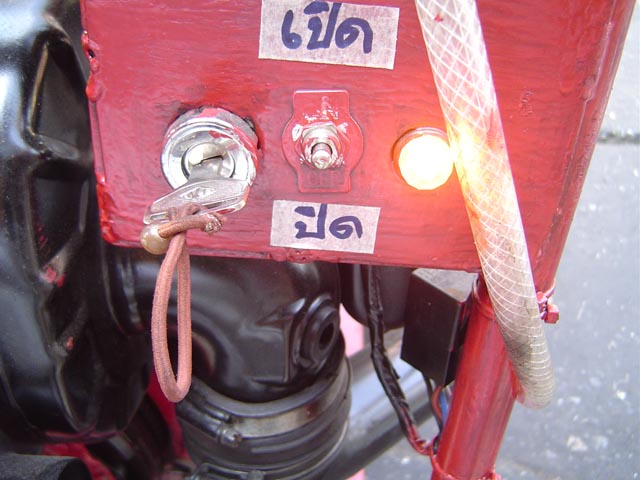

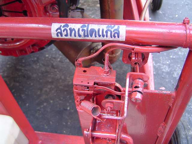

       สวิตช์ ตัดต่อแก๊สคับ คือจะเปิดการจ่ายแก๊สที่รอบ 1200 รอบเดินเบาใช้น้ำมัน เร่งแล้วจะใช้แก๊สคับ
 จาก K_CAMRY_TAC#XX
 จันทร์, 6/2/2549
09:31
161.200.119.72
       ขณะเร่ง แก๊สจะเร่มจ่ายครับ

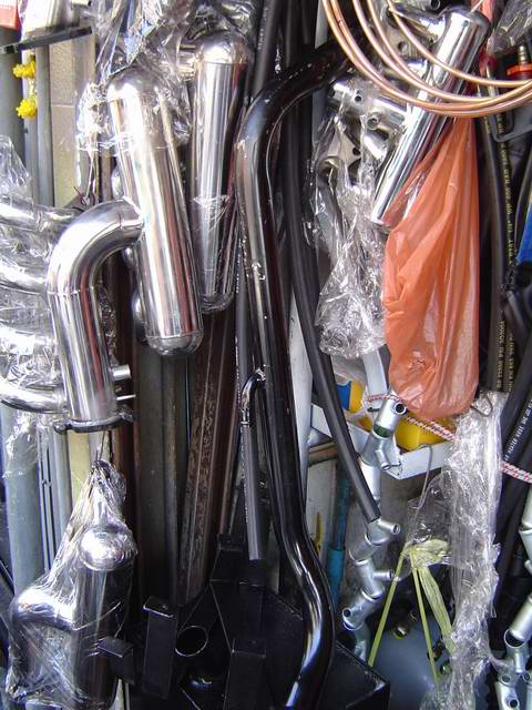

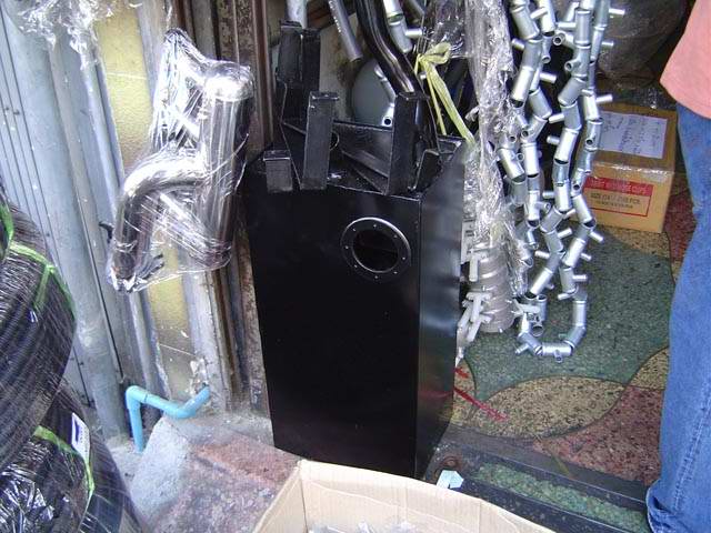

       ถังน้ำมันทรูเปอร์ฮะ เอามาให้ดูกันสำหรับทูรเปอร์ที่อยากเอาถังไว้ใต้ท้อง
 จาก K_CAMRY_TAC#XX
 จันทร์, 6/2/2549
09:41
161.200.119.72
       ท่อน้ำมันของถัง ร้านได้ทำหมดแล้ว ขายเป็นชุด ๆ โลด
เห้ย ผมไม่เกี่ยวเน้อ ไม่ได้ค่าโคตรสะนา ออกตัวไว้ก่อนเดียวโดนข้อหาโปรโหมดอีก ชิบหายจิง ๆ
