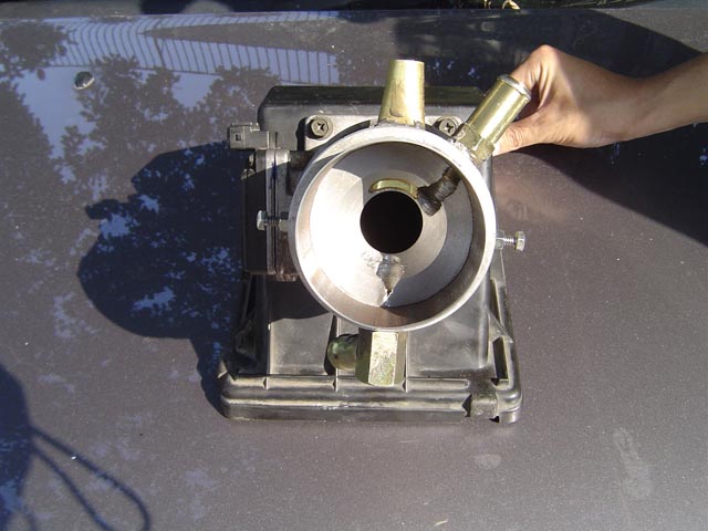

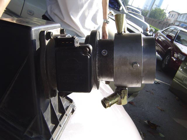

       รถนิสสัน ตองS ของพี่นันคับ มาหาพี่แอ้มตอนแรก มาด้วยสูตรบ้องกันชา
เป็นสูตรทางอู่ทำเอง อู่ไหนไม่เอ่ยถึง พี่เห็นแล้วก็สั่งผมอันเชิญมิ๊กใหม่ใส่เข้าไป ผมเลยพึ่งโรงกลึงเอามิ๊กแปะหลังแอร์โฟล ท้าทายแบ๊กฟาย ถ้าไม่เกรงใจนะผมย้ายไปไว้หน้าแอร์โฟล์ซะเร้ย

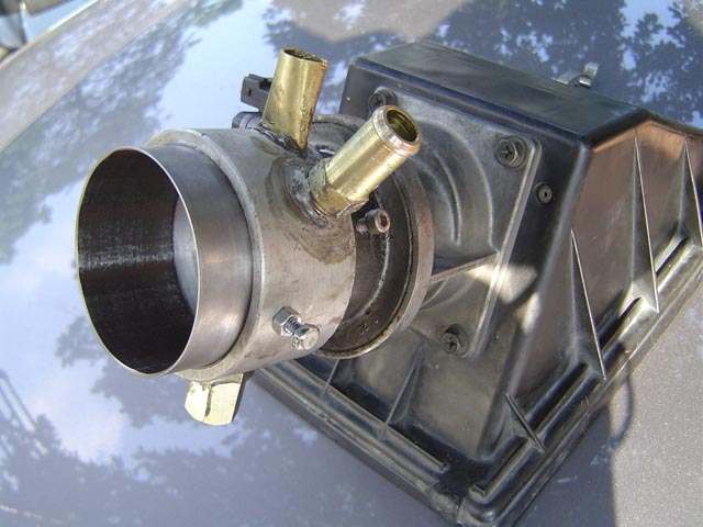

       ท่อทั้งหลายของมันนี่ก็มาจาก ISC และท่อระบายไอ เลยต้องเจาะเพิ่ม อีก 2 ท่อครับ

       ให้โรงกลึงทำให้งบประมาณ 300 บาทคับ โรงกลึงที่เซียงกงนี่แหละ

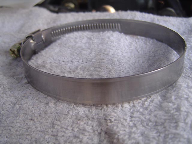

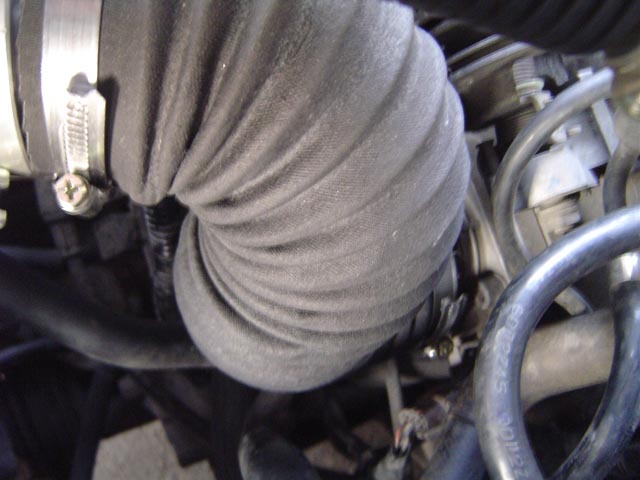

       ขอบคุณพี่บอย สามเสนที่แนะนำเข็มขัดแสตนเลท แบบขอบยก ตัวและ 40 บาท แพงโคตร ๆ นะครับ

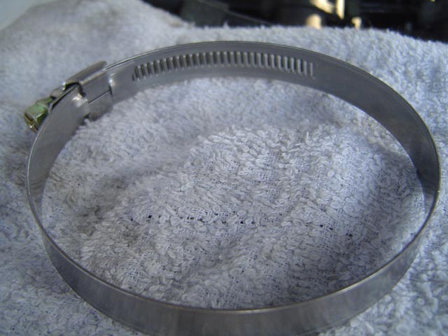

       อีกภาพ เน้นขอบยกเพื่อไม่ให้ขอบกัดยางเดียวต้องเอายางไปฉีดยารอบสะดือ 20 เข็ม

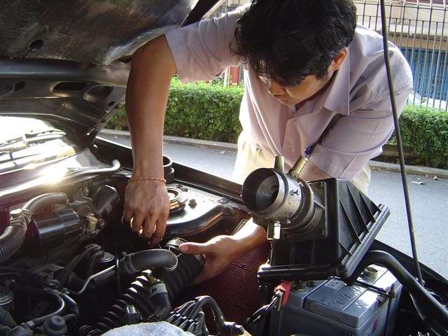

       นี่พี่นันแอบถ่ายผมนิ โลโซจิง ๆ โดดงานทำอยู่หลังจุฬา เหอะ ๆ

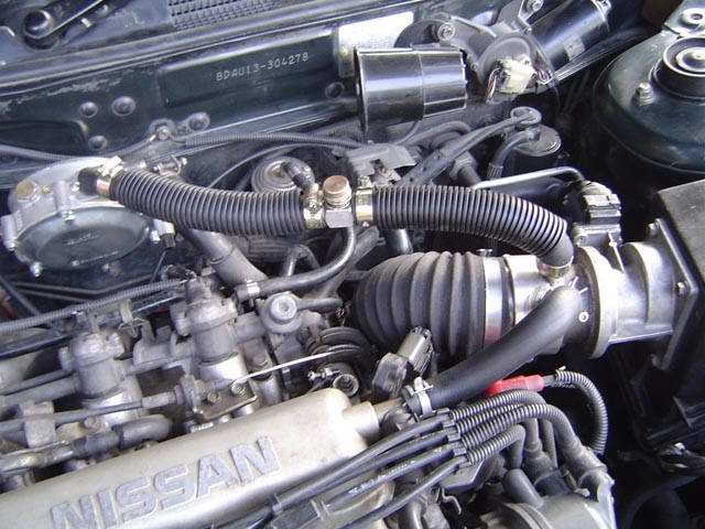

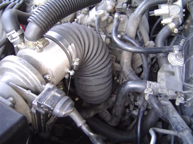

       ภาพสำเร็จโลดครับ ต่อเข้าไปแล้ว

       นี่แหละคับที่บอกสูตรงูเหลือม มันเลื้อยมาจากท่อไอดีที่อยู่ด้านล่าง ทำให้ซิกแนวย้วย ๆ รถเลยพุ่งทะยายไปถึง 170 KM/Hr แต่พอดีคนขับไม่กล้ากดต่อเลยไม่รู้แม๊กสปีด

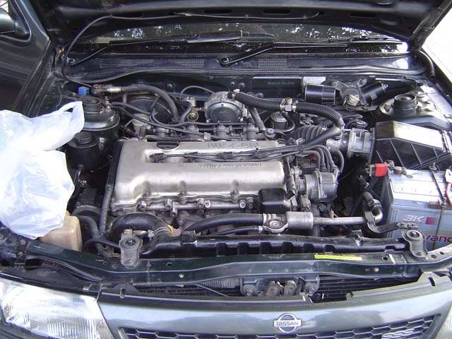

       ลีลาการเลื้อยคับ เป็นรูปตัวS ตามชื่อนิดสัน ตองS

       แรงด้วยไสยศาสตร์ จากสำนักแอ้ม LPG ไปอีกคันนึง เพื่อน ๆ คนไหนใช้ SR อยู่ลองย้ายดูนะคับ ความประหยัดและความแรง ตามมา

       รุ่น นี้ ผมตั้งชื่อใหม่ว่า รุ่น ท่องูเหลือม มิกเม่น
เนื่องจาก เจาะมิกจนพรุนแล้วฝังท่อโผล่ออกมาจนจะเป็นเม่นไปแล้ว

       555 เห็นภาพเลยพี่ ท่องูเหลือม มิ๊กแม่น แต่งูเหลือมนี่ไม่รู้ของพี่ K_camry หรือของผมอะ เพราะตอนทำสาวๆจุฬาเดินผ่านถี่เหลือเกิน กะจะฉกซัก 4-5 รายละ

       สุดยอดครับ พี่ K_CAMRY แล้วที่เอามิ๊กไว้ตรงหลังกรอง ต้องเจาะกรอง หรือมีการ modify อะไรกรองป่าวครับ ที่เห็นน่าจะเจาะใช่มั๊ยครับ
