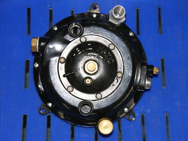

       จูนอย่างไรดี รถถึงจะวิ่งออก รถไม่อืด คับ ปรับแก๊สอย่างไร อากาศแบบไหนดีคับ ช่วยแนะนำหน่อย

       ฮอนด้า รุ่น acc. 2000 cc. เครื่องคาร์บู ปี90 เกียร์ออโต้ วิ่งไม่ออกแล้วกินแก๊ส แนะนำหน่อยนะคับ รอความช่วยเหลืออยู่

       จูนแบบไม่งกครับ แหมม กม. 3 บาท ขับได้ตั้งหลายปีพอเปลี่ยนเป็นแก๊ส 2 บาทบ่นแพง เห้อ...... หลักการจูนง่ายๆ คร่าวๆ สูตร อ.แอ้ม นะครับ กดสายคันเร่งซัก 3000 รอบ ลองหมุนพาวเวอร์วาล์วไปตามเข็มฟังเสียงจนรู้สึกว่าแก๊สบาง คราวนี้หมุนทวนเข็มจนรู้สึกว่าแก๊สหนา หมุนกลับมาครึ่งนึก
สูตรปุ๋งปุ๋ง = ระยะแก๊สหนา/ระยะแก๊สบาง พอเสร็วคราวนี้ค่อยมาปรับเดินเบาครับ

       ปรับเดินเบาก่อน ครับ
แล้ว ปรับ พีค ที่หลังครับ

       ลอง search กระทู้ของ คนปากช่อง ในนั้นจะมีคนอธิบายวิธีจูนเอาไว้
ถ้าเคยทำบ้างแล้วก็ทำตามได้เลย ถ้ายังไม่เคยและไม่รู้ว่าปุ่มไหนคืออะไรก็ให้ร้านจูนให้
