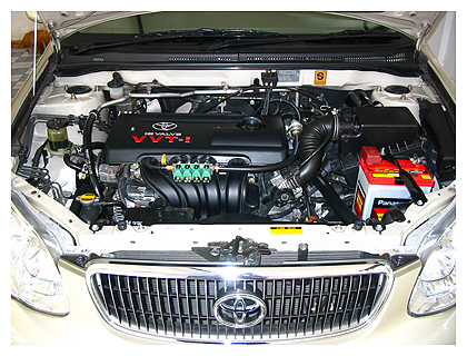

       อยากจะนำ toyota altis 1.8G ไปติดแก๊สค่ะ เลยอยากทราบว่าใครนำไปติดมาแล้วบ้างคะ แล้วมีปัญหาอะไรบ้างหรือเปล่าคะ ระบบ VSC มีปัญหามั้ย แล้วควรจะติดระบบไหนดีคะ

       ถ้าจะให้ระบบ vsc ทำงานได้แน่นอน ควรใช้ระบบหัวฉีดครับ ecu มันจะยังสั่งการทำงานของระบบป้อนแก๊สได้อยู่ ถ้าใช้ fix mixer ผมว่าระบบ vsc อาจทำงานได้ไม่เต็มที่

       เออระบบ VSC ไม่เกี่ยวกันกับระบบเครื่องยนต์ครับพี่คนปากช่อง ระบบ VSC ช่วยในการพยุงตัวของรถยนต์ ที่ไฟมันโชว์ขึ้นมาอาจจะเป็นเพราะตัดอะไรผิดไป หรือเป็นรุ่นติดพร้อมกัน 3 ดวงเหมือนวิช ถ้า ECU มีปัญหาระบบไฟฟ้าตัวถังที่เรียกว่า BEAM จะทำงานลิ้งถึงกัน คล้ายกับระบบ CAN DATA BUS ไฟ VSC ไม่เกี่ยวกันกับระบบเครืองยนต์ครับ ส่วนใหญ่ไฟเอนจิ้นโชว์มากกว่า ลบโดยถอดฟิว EFI 15 Amp ในห้องเครื่อง มีขั้ววิเคราะห์ระบบด้วยครับแต่ผมจำไม่ได้ว่าเป็นขั้วไหนให้มันฟ้องออกมาเลยว่า อาการของรถเป็นอะไร เกิดอะไรกับมัน ที่ไฟเอนจิ้นโชว์คือแก๊สมันปรับส่วนผสมไม่ได้เหมือนน้ำมัน พอมันปรับส่วนผสมไม่ได้ไฟมันเลยโชว์บอกว่าเกิดปัญหา มีอยู่แค่นี้เองคับ

       ผมว่า VSC มันอาจจะเกี่ยวกับเครื่องยนต์ด้วยก็ได้นะครับ
เพราะถ้ารถเสียการทรงตัวระบบ VSC และ TRC ก็ต้องสั่งการให้ ECU ลดกำลังเครื่องยนต์ลงโดยการลดปริมาณการฉีดน้ำมัน (เพื่อช่วยให้การทรงตัวกลับมาปกติ) เหมือนกับว่าเช่นเราขับรถเข้าโค้งเร็วเกินจนมันจะหลุดโค้งเราก็ถอนคันเร่งหรือว่าอาจจะแตะเบรกด้วยก็ได้เพื่อให้ครวามเร็วของรถนั้นลดลงจนไม่หลุดโค้ง แต่พอเป็นแก๊สแล้ว ECU จะไม่สามารถลดการจ่ายเชื่อเพลิงได้ ซึ่งอาจจะทำให้ระบบ VSC และ TRC เข้าใจผิดว่าระบบทำงานไม่ปกติเพราะไม่สามารถลดกำลังเครื่องยนต์ได้ ก็จึงทำให้แจ้งมาเป็นไฟเตือนได้
ปล. Altis รุ่นนี้ลิ้นปีกฝีเสื้อยังไม่ได้ควบคุมด้วยไฟฟ้าหรือที่เรียกว่า Drive By Wire ทำให้การลดกำลังของเครื่องยนต์ทำได้แค่การลดการฉีดน้ำมันเท่านั้น ECU ไม่สามารถสั่งปิดลิ้นปีกฝีเสื้อเองได้
ทั้งหมดนี้เป็นการคาดเดานะครับ ของจริงอาจจะไม่ได้เป็นอย่างนี้ก็ได้ครับ

       ผมเข้าใจเช่นเดียวกับ คห 3 ครับว่า vsc มันจะลดกำลังเครื่องถ้าเห็นว่ารถจะไม่เกาะถนนแล้ว
ดังนั้นจึงต้องใช้ gas ระบบหัวฉีดเพื่อให้ ecu มันยังสั่งลดแก๊สเวลาที่ vsc ทำงานครับ แต่ทั้งนี้ไม่แน่ใจ 100% ต้องโทรถามช่าง tota อีกทีว่า vsc มันทำงานยังไง

       ผมของร่วมเดาด้วยคน
ผมว่ามันลดที่เกียร์ โดยปล่อยให้ หมุนฟรีทิ้ง
