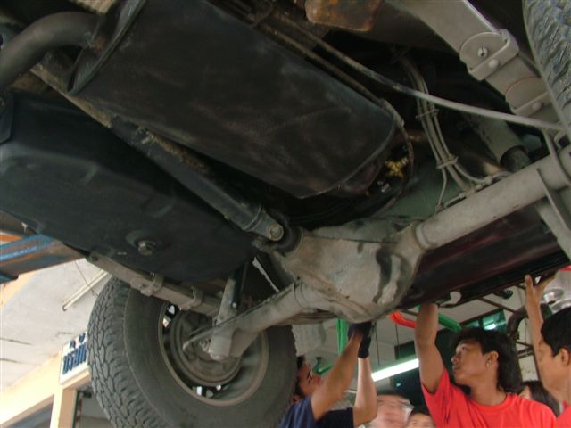

 จาก 007SIG
 จันทร์, 6/2/2549
10:49
192.11.225.117
       อยากได้แบบนี้ครับ ไม่ทราบว่าจะเกิดปัญหาอะไร
ในการใช้งานหรือไม่ครับ แบบว่าอยากได้พื้นที่
เยอะๆในรถง่ะ
 จาก เฌอเขียว [ TAC#58 ]
 อังคาร, 7/2/2549
07:29
61.91.78.182
       ผมไม่มีความรู้ทางเทคนิคนะครับ แต่สงสัยว่า ถ้าวางถังใต้ท้องแบบแฝดอย่างนี้ แล้วแนวท่อไอเสียซึ่งมีความร้อนสูงมากจะหลบอย่างไรครับ จะเอา Cat ไปวางไว้ไหน (เพราะเห็นยกมากองเอาไว้)
ถ้าวางถังเดียวยังพอนึกภาพออกครับ แต่ลงถังแฝดอย่างนี้ นึกไม่ออกครับ
 จาก 007SIG
 อังคาร, 21/2/2549
11:40
192.11.225.117
       เอาท่อพักย้ายไปฝั่งซ้ายครับพี่ แล้วเอาถังน้ำมันใหม่มาไว้ฝั่งขวาแทน
หม้อพักเดิมครับ ได้35L.เท่าเดิมเลยครับ
 จาก BudCRV
 อังคาร, 21/2/2549
19:05
58.10.88.154
       ถ้าเป็ม ผม ผมจะหาเหล็กยึดรัดรอบท้องถังอีกอย่างน้อย ลูกละ สองเส้น
เคยเห็นหลาย ๆ คัน รัดแบบนั้น มั่นคงแข็งแรงดี
ผมไม่ค่อยไว้ใจ แค่จุด ยึดใน รูป คต.ที่ 5 ซักเท่าไหร่
