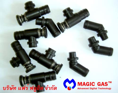

       ถึงคุณ ผู้ใช้ หม้อตต้ม magic ครับ ปกติแล้วท่อน้ำพลาสติกไม่ได้แตกหักง่ายๆครับ ... แต่ไม่ต้องกังวลเรื่องอะไหล่ครับ และไม่ต้องไปกลึงให้เสียเวลา เพราะสินค้าของ บ. นำเข้าอย่างมีระบบ และสต๊อกอะใหล่ทุกชิ้นตาม % ของสิ้นค้าที่ขายออกไปครับ ผู้ใช้มั่นใจในสินค้าได้เลยครับ..
...........ราคาท่อน้ำเข้า หรือ ออก ตัวละ 70 บาท สะดวกให้ส่งที่ใหน หรืออยู่แถวใหน โทรหาผมได้ครับ

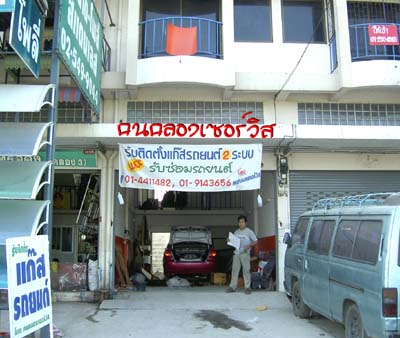

       คุณ กร คลองสี่ หากอยู่ไม่ใกลจาก คลอง 3 เข้าไปเอาอะไหล่ที่ร้านคนคลองเซอร์วิสก็ได้ครับ ผมเอาอะไหล่ไปสำรองที่นั้นไว้หลายชุดเหมือนกันไป เบอร์ ช่าง ยะ 01-9143656

       ด้วยความเคารพปนสงสัยครับคุณผู้ใช้ เจ้าของกระทู้ ปกติพลาสติคนี้เป็นพลาสติค PP เกรดที่ใช้ในรถยนต์พวกพลาสติกข้อต่อท่อน้ำต่างๆ ก็เป็นเกรดนี้ทั้งนั้นครับ
สาเหตุการหักเกิดจากการโยกเล่น ช่วยชี้แจงมากกว่านี้ได้ไหมครับ เพราะปกติไม่น่าจะหักง่ายๆ เว้นแต่มีอะไรไปกระแทกอย่างเช่นหม้อต้มหล่นจากที่สูงระดับหน้าอกลงพื้น ท่อน้ำเข้า-ออก ตกถึงพื้นก่อนไปกระแทก อันนี้เคยเกิดและหักครับยอมรับ ก็เคลมให้ฟรีครับ
ปกติการแตกหักถ้าเป็นของรูปทรง V-shape หรือ L-shape จะแตกหักยากกว่าทรงตรงด้วยครับ จึงขอทราบเหตุที่บอกว่าโยกเล่นแล้วหักนี่ โยกด้วยอะไรครับ ถ้าชี้แจงได้ ทางบริษัทยินดีเคลมให้ฟรี เช่นกันครับ
อุปกรณ์ในห้องเครื่องรถยนต์ ในรถรุ่นใหม่ๆ ลองสังเกตดูครับ วัสดุส่วนใหญ่เป็นพลาสติคทั้งนั้นแหล่ะครับ ถ้าอย่างนี้แปลว่า รถยนต์รุ่นใหม่ๆ ก็เลือกใช้อุปกรณ์คุณภาพต่ำๆ สิครับ อันที่จริง คือลดต้นทุนและขั้นตอนการผลิต แต่คุณภาพก็ลดลงอันนี้ยอมรับ แต่ไม่ถึงกับคุณภาพต่ำๆครับ ถ้าคุณภาพต่ำๆจริงๆ ลองเปิดห้องเครื่องรถของคุณดูก่อนจะเป็นไรครับ ว่ามีพลาสติคกี่ชิ้นในห้องเครื่องกี่ชิ้น
