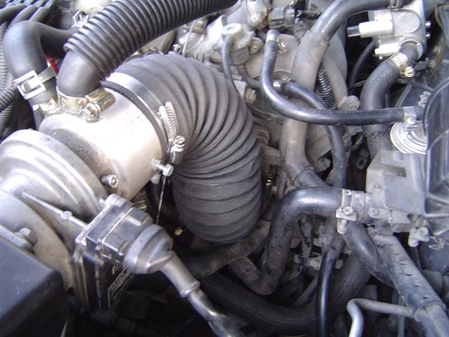

เรื่องท่อยางเสียรูป ผมแย้งนายเคเต็มที่
เพราะจ้างร้านท่อไอเสียทำ
เขาเอาท่อพลาสติกขึ้นแบบ ต่อจากนั้นเอาน็อตตัวเมียเบอร์ 14 หลายตัว
รองรุ่นหน้าแปลนด้านที่จะติดตั้งลิ้นปีกผีเสื้อ
เข้าไปเผื่อระยะมิกเซอร์ได้อีกเกือบ 1 นิ้ว
แล้วค่อยเริ่มตีท่อทางเดินอากาศต่างๆ
ผมกล้าท้าเป็นวิทย์ง่ายๆ
ว่า ท่อไอดีที่ผมทำ ร่นหน้าแปลนลงแล้ว
กับท่อเดิมๆ
ถ้าใส่มิกเซอร์ครอบหน้าลิ้น
ท่อยางจะเสียรูปเมื่อใช้ท่อไอดีของผม น้อยกว่า
นายเคอย่ากัดมั่ว ลองวัดดูได้ว่า
หน้าแปลนเวลาทำแบบถูกร่นลงไปจากระยะหน้าแปลนของท่อพลาสติกเกือบๆ 1 นิ้ว
ที่ร่นไม่เต็ม 1.5 นิ้วตามระยะมิกเซอร์ เพราะมันจะติดอุปกรณ์บางอย่าง
เรื่องนี้ ผมกล้าท้านายเคครับ เพราะถ้าไม่ร่น ใส่ยากกว่านี้มาก และบางอู่ต้องตัดยางตัวนี้ให้สั้นลง
ผมยอมรับครับว่า ยางผิดรูปบ้าง แต่ผมเข้าใจปัญหานี้ล่วงหน้า จึงสั่งร่นไว้ล่วงหน้า แต่ร่นไม่เต็มที่
ถ้านายเค กลับมาใส่ท่อไอดีเดิม หรื่อใส่มิกเซอร์แบบครอบลิ้นในซีอาร์วีในรถคันใด ที่ท่อไอดีเดิม
กับท่อไอดีของใครหรือของผมก็ตามที่เป็นเหล็ก
แล้วร่นหน้าแปลนเตรียมไว้ 1 นิ้ว
ถ้านายเค ใส่ท่อยางบนมิกเซอร์กับท่อไอดีเดิมๆ
เดิมๆ แล้วเสียทรงน้อยกว่า เมือ่เทียบใส่กับท่อเหล็กที่ร่นเผื่อไว้ ของผมหรือของใครก็ได้
//ผมให้แสนบาทสดๆ//
ถ้าของนายเคเสีบรูปกว่า เอาเงินไปทำบุญที่ผมกำหนด 1 หมื่นบาท พอ
เอาไหม
กรณีนี้ อย่าหนี
เรื่องนี้มันเป็นวิทย์ อย่าดิสเครดิตมั่ว
ผมยอมรับว่าท่อยางยังต้องบิดบ้าง เพราะผมร่นไม่เต็มที่
แต่ไม่ยมอรับว่า จะบิดมากกว่าเมื่อเทียบกับการใส่กับท่อไอดีพลาสติกเดิม

       เท่าที่อ่านดู คุณเล็กก็ยังไม่ได้บอกว่า หายเป็นปลิดทิ้งนะครับ เดาว่าคุณแอ้มแค่ตัด EVAP Vaule มหากาพย์จริงๆ เลย คุณเล็ก ครับ รีบๆกลับมารายงานนะครับ
 จาก อากง
 อังคาร, 14/2/2549
23:01
203.151.140.112
 คำตอบที่ 80
       มาอีกแล้วครับ มาช่วยเดา
- แอร์กินกำลังเครื่อง
- เกียร์บ๊อง บางทีเปลี่ยนเกียร์สูงเร็วเกินไป หรือออกตัวด้วยเกียร์สูง
- บางวันเบรคบ่อย เบรคร้อน เลยติด
- ผิวภายในท่อแก๊สส่วนที่เป็นยาง รุ่ยออกมา พะเยิบพะยาบ บางวันก็บังทางเดินแก๊ส <-- อันนี้ประหลาดไปมั้ยนี่
- ท่ออากาศบี้แบน??
- บางวันโซลินอยด์ค้างแบบครึ่งๆ แก๊สเลยมาน้อย
- แก๊สบางถังคุณภาพต่ำ
- ไดอะแฟรมหม้อต้มรั่ว (อันนี้ผมไม่แน่ใจ ว่าอาการมันจะอืด หรือยังไงแน่)
- ทางเดินอากาศหลังมิกเซอร์ตรงไหนซักแห่งรั่ว (แต่มันน่าจะสั่นด้วยนะ และน่าจะเป็นตลอด)
- บางวันลมแรง แล้วเราวิ่งทวนลมโดยไม่ทันสังเกต
ฯลฯ
หรือแม้แต่
- บางวันคนขับใจร้อน !!!
ผมไม่มีความสามารถพอจะสรุปได้นะครับ เพียงแต่เห็นว่าอะไรดูจะเข้าเค้าบ้างนิดหน่อย ก็ยกมาหมดเลย

       //ยกใหม่//แหมพูดเหมือนพี่บอยจะทำเองนะครับ จริง ๆ แล้วทำเองเป่า . . . . พี่บอยก็ให้ลูกน้องทำ แล้วก็บอกว่าเออ ผมให้ลูกน้องทำ ก็นี่แหละบอยติดเก่งแต่เขาไม่ทำ ก็จะทำทำห่าอะไรล่ะกูจ้างแล้วนิ กูจะมานั่งทำเองทำห่าอะไรเหนื่อย ก็เหนื่อย นั่งห้องแอร์โต้ตอบนายเคดีก่า มันดีเร้าใจ วันไหนไม่ได้โต้กันกินข้าวไม่ลง โอมายก๊อด นายเคเกิดมาเพื่อสิ่งนี้
//ยกหมู//
//ผมให้แสนบาทสดๆ//
--> กราบเรียนพี่บอยที่เคารบครับ ถ้าเป็นกระผม กระผมจะดัดท่อดัดทรายให้พี่เล็กสวย ๆ เหมือนท่อ C-220 ครับ หรือไม่ก็ใช้ท่อแสตนเลท อย่างน้อยที่สุดหาท่อยางใหม่ ๆ แจ่ ๆ ไม่เอาของเดิมมาใช้ครับ ผมไม่มีความคิดจะใช้ของเดิม ไม่ข่มขืนฝืนใจ ผมไม่ใช่คนซาดิสคับ แทงสายไฟทียังใช้นีเวียเลยครับ ก่อนจูนเพาเวอร์วาล์วก็ชโลมน้ำมันเครื่องที่เกลียวเพาเวอร์วาล์ว ผมไม่ดื้อคับ ไม่ดันทุรัง หรือท่อสวยพี่บอยทำให้ BENZ ได้อย่างเดียวคับ CRV ทำไม่ได้รึคับ //เงินแสนเงินหมื่น//กระผมคงไม่มีครับ เพราะกระผมเองก็ลูกจ้าง ไม่รู้วันไหนเขาจะไล่ออก เพราะวัน ๆ ก็มั่ว ๆ กะแก๊สอยู่งานการไม่ทำ สักวันอาจจะไปพึ่งใบบุญของพี่บอย คอลั่ม ขัดกะพี่บอยโดยนายK อะไรก็ว่าไปใช่ไหม๊คับ ผมไม่หนีแน่คับพี่บอย แต่ถ้าผมเป็นช่างในอู่พี่บอยผมจะทำให้สวยกว่านี้ได้แน่นอนคับพี่บอย

       หลังจากได้มีการแก้ไขเบื้องต้น โดยการจูนเป็นลำดับแรกก่อน มีความรู้สึกว่าดีขึ้นกว่าเดิม แต่ก็ยังไม่แน่ใจ ต้องรอใช้งานสักระยะหนึ่งก่อน แต่จนถึงวันนี้ ผมขับรถไปแล้วเกือบ 300 โล มีความรู้สึกว่าอาการดังกล่าวยังไม่เกิด โดยผมพยายามจับผิดอยู่ จากการใช้งาน
- การออกตัวถึงจะไม่ปรูดปราดอย่างกับรถพี่บัติ แต่ก็เป็นที่น่าพอใจ ความรู้สึกใกล้เคียงน้ำมัน จังหวะการเปลี่ยนเกียร์ ใกล้เคียงน้ำมัน แต่ยังไม่ 100 ผลรับได้ครับ
- การขับรอบสูง บนทางด่วนฯ รอบเครื่องกวาดเกือบต่อเนื่อง จนไปถึงที่ 6000 รอบ รอบสัมพันธ์กับความเร็ว ใกล้เคียงน้ำมัน ทำความเร็วได้ต่อเนื่อง ไปถึงที่ 120 แบบไม่ยาก ความเร็ว 140 ต้องใช้เวลาหน่อย ไปสุดที่ 150 ทำความเร็วต่อไม่ได้เพราะติดรถคันข้างหน้า
- รอบเดินเบาค่อนข้างนิ่ง ใกล้เคียงก่อนติดแก๊ส เสียงเครื่องเบา รอบตัดต่อแอร์ รู้สึกได้เล็กน้อย (ก่อนหน้านี้ อยู่รอบเดินเบา หากมีการตัดต่อแอร์แล้วเครื่องจะดับ บางครั้งต้องเลี้ยงคันเร่งเวลาติดไฟแดง)
แต่ที่ผมรู้สึกทึ่งมากก็คือ ตอนเช้าวันอังคาร ผมลองสตาร์ทแก๊สดู ครั้งเดียวติดแบบไม่ยาก โดยผมกดคันเร่งเล็กน้อย เครื่องไม่สั่น มีการเร่งเครื่องให้ด้วย ตั้งแต่ติดแก๊สมาผมแทบเคยสตาร์ทด้วยแก๊สเลย (เพราะเคยลองแล้วต้องสตาร์ทหลายครั้ง หากติดแล้วเครื่องจะสั่นมาก)
- ลองดูกับเกจ์ AF ของคุณ HYSGRP หลังมีการปรับจูนแล้วรู้สึกว่าไฟจะค่อนข้างนึ่งกว่าก่อนมีการปรับจูนในขณะรอบเดินเบา และขับ โดยรอบเดินเบาไฟจะอยู่ที่สีส้มประมาณดวงที่ 4 แต่โหมดน้ำมันจะอยู่ที่ไฟสีแดง
- ไฟเอ็นจิน ยังโชว์ขณะขับไปได้สักระยะ
จนถึงขณะนี้ผมค่อนข้างขับรถสบายใจขึ้นมาก มีการเร่งแซงได้ ไม่มีอาการอืดให้รู้สึกได้ หากมีการปรับจูนอีกครั้งผมว่าน่าจะดีขึ้น สัมพันธ์กับตัวเรามากขึ้นครับ
อย่างไรก็ตามคงต้องลองขับดูไปอีกสักระยะหนึ่งก่อน และจะรายงานผลให้ทราบครับ
ส่วนถ้าจะตามถึงสาเหตุหรือปัญหาล่ะก็ ไม่ทราบครับ ส่วนตัวผมคิดว่าอาจเกิดจากส่วนผสมแก๊สที่หนาและสะสมในขณะขับขี่ มันเลยอืด และเมื่อลองเปลี่ยนเป็นน้ำมันมันก็อืดเหมือนกัน เป็นการคาดเดาโดยส่วนตัวนะครับไม่มีวิชาการ
เรื่องท่อไอดี และท่อยางกรองไอเสีย ผมสังเกตุตั้งแต่ตอนติดตั้งแล้วว่ามันงอผิดรูปค่อนข้างมาก ก็มีถามช่างอยู่เหมือนกัน แต่คิดว่ามันคงจะไม่ฉีกง่ายๆ แต่ถ้ามันงอมากและโดนความร้อนก็ไม่แน่ ถึงแม้ว่าคุณบอยบอกว่าลดหน้าแปลนแล้วก็ตาม ส่วนมีรถ CRV รุ่นเดียวกันที่ไม่ได้มีการเปลี่ยนท่อไอดี หากเป็นอย่างที่คุณบอยกล่าว ผมว่าคงจะใส่ท่อยางยากมากและพับมากกว่าของผม เพราะของผมก็ใส่ค่อนข้างยาก เห็นช่างใส่ต้องออกแรงมาก เห็นแล้วเหนื่อยแทน เอาไว้จะสอบถามคุณสมภพ ที่ใช้ CRV แต่ไม่ได้เปลี่ยนท่อไอดี ว่าท่อยางเขาผิดรูปมากแค่ไหน เห็นว่าเขาลองไปลองเปลี่ยนแล้วใช้งานได้ไม่ดีเลยไม่ซื้อ ยังไงจะให้คุณสมภพมาตอบแทน
ส่วนเรื่องอื่นผมไม่อยากจะเอ่ยถึงอีกแล้วครับ

       หลังจากคุณ Lex CRV ได้รายงานแล้ว ผมเล่าต่อครับ ผมได้ทำการ Re-Set ECU แล้วจูนให้อีกครั้งครับ

เอาล่ะครับ คุณแอ้มหรือใคร จูนใหม่ รถวิ่งดี
ผมยอมรับได้ว่า ช่างผมจูนห่วย หรือหม้อเพี้ยน
แต่ประเด็น คือ มันไม่น่าจะทำให้ความแย่ในการใช้งาน ที่อืดขนาด 20-30 เปอร์เซนต์ของการใช้งาน แบบรถเข็นฝรั่งดองแซง
มันยังไม่จบว่า มันเกิดอะไรกันแน่
การจูนใหม่ นั่นคือ ทำให้การใช้งาน 80 เปอร์เซ็นต์ โหมดแกสมันดีขึ้น
ส่วน 20 ที่วิ่งสุดอืด
ยังไม่มีใครตอบและยังไม่จบ
ส่วนเรื่องท่อยางย่น
ผมไม่ได้เชื่อมเอง แต่เรื่องการร่นหน้าแปลน
ผมบอกแล้วไงว่า มันขึ้นแบบจากท่อพลาสติก แล้วเอาน็อตตัวเมียรองหน้าแปลนที่ตัดมาด้วยน็อต 3-4 ตัว ทำให้หน้าแปลนร่นเข้าไปจากปกติ 6-8 หุน
นายเคก็ยังตะแบงอีก
ผมถามสั้นๆ ว่า ท่อที่ร่นหน้าแปลนรอไว้กับท่อเดิม
ถ้าใส่ท่อยางเดิม
แบบใดจะเบี้ยวกว่ากัน
บางที่ใส่ท่อยางเดิมกับซีอาร์วีท่อไอดีเดิม
เขาตัดท่อยางครับ
ท่อยางของซีอาร์วี ด้านึงกลม ด้านนึงมน งอสั้น
หาท่อยางอื่นทดแทนยากมากครับ
ร่นหน้าแปลนรองรับ สะดวกกว่า
เพียงแต่มันติดขัดอะไรนิดหน่อย จึงไม่สามารถร่นได้ 1.5 นิ้ว
ถ้างั้น ยางไม่เบี้ยวแน่
ผมน่าจะเป็นไม่กี่คนในไทยที่เมื่อไร ทำท่อเหล็กทดแทน จะร่นหน้าแปลนเตรียมไว้
ไม่เชื่อนายเคไปวัดท่อไอดีเหล็กหรือสเตนเลสในตลาดได้เลยที่แขวนขายว่า เขาร่นระยะหน้าแปลนแบบผมไหมในรถทุกรุ่นที่ทำขาย

       พี่บอยทำแบบรถพี่นันไม่ได้เหรอ เนี่ย เอาโค้ง ๆ จากยางเขาไม่ด่าแม่หรอก แต่ใช้ท่อเดิมแล้วขาดนี่เขาด่าตามหลัง
