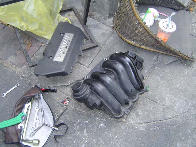

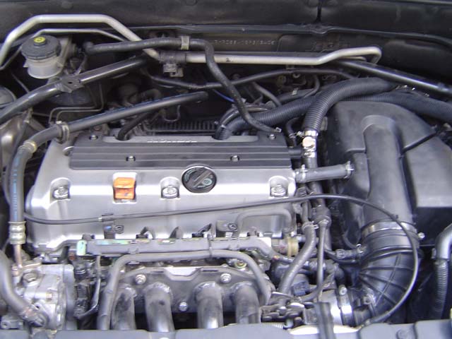

////ความจริง รถผมใช้ได้ดีเป็นปกติดี เร่งดีทั้งต้นทั้งปลาย แต่มันมีบางช่วงบางครั้งของการใช้รถ มันอืด ทั้งต้นทั้งปลาย ทั้งตอนใช้แก๊ส หรือตอนใช้น้ำมันครับ มันไม่ได้เป็นทุกๆครั้ง ขอย้ำ เป็นบางครั้ง ประมาณ 20-30 % ของการใช้รถ //
เรื่องท่อไอดีพลาสติก รถรุ่นนี้ เป็นท่อร่วมไอดีแปรผันความยาว ที่มีใช้กันมานานในรถสารพัดร่น
รอบต่ำ ท่อไอดียาว รอบสูงลิ้นพลิก ใหท่อร่วมไอดีเดินทางสั้นลง
ประเด็นสำคัญ คือ ต้องการเพิ่มแรงบิดให้มาเร็วนิดหน่อยในช่วงรอบต่ำๆ
แต่ไม่ได้เพิ่มมากมายนักนะครับ
และแรงบิดสูงสุดกับแรงม้าสูงสุด น่าจะเท่าเดิมกับท่อร่วมไอดีฟิกซ์ความยาว
ซีวิค 2.0 ใช้เครื่องเดียวกับซีอาร์วี ท่อไอดีไม่แปรผัน มีม้าแถวๆ 150 ตัว
เรื่องทำท่อไอดีเหล็ก อาการเครื่องเปลี่ยนบ้างแน่ครับ
แต่แค่บ้าง ไม่ส่งผลให้ม้าหาย 20 ตัวหรืออืดแบบเต่ากัดยาง
และที่สำคัญ คือ ถ้าอืด ก็ต้องอืด ตลอด
ไม่ใช่ วิ่งดี 80 วิ่งแย่แบบมากๆ ถึงขั้นรถเข็นผลไม้แซง
อีก 20 เปอร์เซ็นต์
ปล. ท่อไอดีรถรุ่นนี้กับที่เปลี่ยน มีแค่ระบบพลิกลิ้นเปลี่ยนความยาวเท่านั้นที่ต่างกัน

เรื่องท่อยาง นายเค อย่าด่ามั่ว
ผมทำท่อเหล็ก โดยย่นหน้าแปลนเข้ามา 1 น้ ว
ในขณะที่การใส่มิกเซอร์นั้นจะทำให้ท่อยางเปลี่ยนตำแหน่งยื่น 1 นิ้ว 3 หุน
ดังนั้นท่อยางจะเปลี่ยนตำแหน่ง 3 หุนในกรณีท่อเหล็กของผม
แต่ถ้าใส่ท่อพลาสติกเดิม ท่อยางจะเปลียนตำแหน่งมากกว่านี้ คือ 1 นิ้ว 3 หุน
ตอ่ให้นายเค หรือสุดยอดนายเค หรือสุดยอดอู่ไหน
ใส่มิกกับปากซีอาร์วี ด้วยท่อพลาสติกเดิม หรือทำท่อเหล็กแบบตำแหน่งเดิม ไม่ย่นหน้าแบบผม
ยางก็ต้องเปลี่ยนทรงหรือแย่กว่านี้
