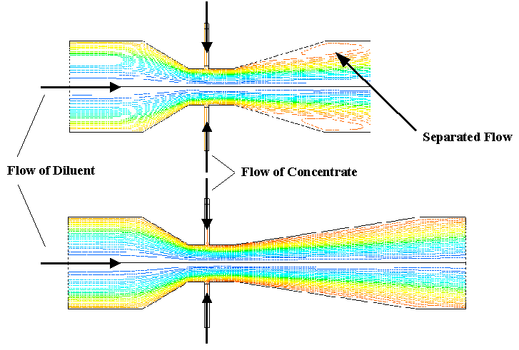

คว้านmixerให้เป็นแบบกรวยทั้งสองด้านได้ไหมครับ

       ผมเห็นด้านที่อากาศเข้า เขาทำมาแบบหน้าตัด ถ้าจะคว้านเป็นกรวย ให้เหมือนกันทั้ง 2 ด้านจะมีผลอย่างไรครับ

       จากคำตอบที่ 1 รูปที่ 2 และำตอบที่ 2 รูปที่ 4
จะเห็นได้ว่า ขนาดของความลาดเอียงจะยาวมากขึ้นเพื่อให้ของไหลไหลได้ราบเรียบ
(ไม่ให้เกิดการไหลแบบอลวน)
แต่ภายในห้องเครื่องรถยนต์ ถูกจำกัดด้วยพื้นที่ติดตั้ง
mixer จึงต้องออกแบบให้สั้นที่สุด เมื่อสั้นที่สุดความลาดเอียงจะสั้นด้วย
ทำให้มีมุมสูง ผลทำให้เกิดการหมุนวนเข้ามาใกล้คอคอด(ดู สีแดงรูปที่ 1 )
วิธีแก้ ต้องขยายรูคอคอดให้โตขึ้น
เริ่องน่าคิด
ถ้ากลับปาก mixer ตามรูปที่ 1 จะเกิดอะไรขึ้น
