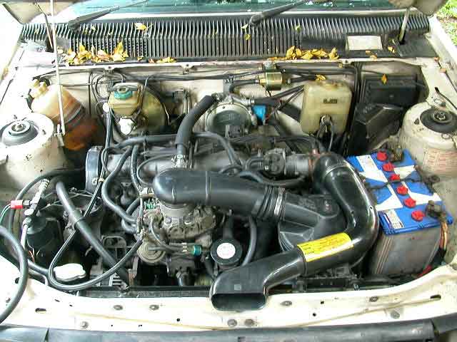

       ช่วยแนะนำมิกเซอร์สำหรับซิตี้ไทป์ ซีด้วยครับ และการติดตั้งติดบริเวณไหนครับ ต้องติดใต้หม้อกรองรึเปล่าครับ

แบบนี้ไงครับ
ยืมรูปเค้ามาให้ดูครับ

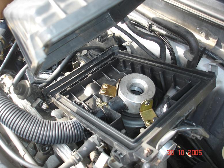

       ฮอนด้ารุ่นนี้ ติดได้ทั้งใต้กรอง และบนกรองอากาศ อยู่ที่รูปทรงปากมิกเซอร์ที่ออกแบบ การติดตั้งใต้กรองนั้น ต้องทำให้เตี้ยที่สุด และรูในต้องกว้างพอประมาณ 25-29 มิล อยู่ที่รูปทรง ถ้ารูเล็กเกินไป จะไปปิดทางอากาศ ทำให้เวลาใช้น้ำมัน ตื้อ ไม่มีแรง เร่งรอบอยู่กับที่ กดแบบทันที มันจะสะดุด ในรอบปลาย แต่แก็สกลับดี และประหยัด ที่สำคัญ มิกซ์ ต้องหลบรู น้อตที่ยืดฝาครอบเหล็กให้ได้ครับ

 จาก Ko_City
 ศุกร์, 3/3/2549
19:27
202.142.200.252
       เอาแบบอื่นที่ใกล้เคียงกันเอามาให้ดู

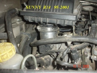

อันนี้ B14 ติดใต้กรอง

ลองเลือกดูว่าท่านจะเอาแบบไหน แต่ทุกแบบที่ว่ามาส่วนใหญ่ต้องใช้กรองเปลือย ยกเว้นวางใต้กรองไม่ต้องเปลี่ยน
ถ้าวางในกรองก็ต้องเปลี่ยนเพราะกรองมันใกล้กับ มิกเซอร์มาก
ของผมเองก็เปลี่ยนมาเป็นกรองเปลือยแล้ว
