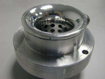

 จาก บอย
 ศุกร์, 3/2/2549
17:43
58.9.153.138
       ปากแตรไม่ใช่กรวย
มีผลต่อการไหลแน่
จากภาพคำตอบที่ 4
ยังไม่จ๊าบครับ
ต้อง//อูมๆ// กว่านี้ครับ

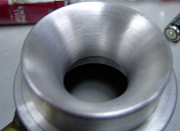

 จาก SR5-33
 ศุกร์, 3/2/2549
17:58
203.113.36.6
       ต้องแบบนี้ครับ
 จาก อากง
 อาทิตย์, 5/2/2549
11:17
203.118.81.76
       รูข้างในมันดู zippoๆ ชอบกล
