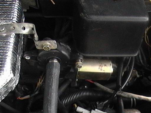

       Jeep Cherokee 2.5 ติดตั้งจากK.ชัย ขออภัยที่เอ่ยนาม
A/F Miter จากK.HYSGRP( ใช้ร่วมกันได้อย่างลงตัว)
อุปกรณ์......1.สวิทย์กระจกไฟฟ้า+สายไฟ+หลอดฟิวส์+ปลั๊กสองช่อง
2.ลูกบล๊อก#16 แบบสั้นช่องล๊อกด้ามขันขนาดกลาง
3.มอเตอร์กระจกไฟฟ้า
4.เหล็กแบน1นิ้วหนา1หุน(ทำขายึดมอเตอร์)
5.เข็มขัดรัดขนาด2.5นิ้ว2ตัว
ประกอบแล้วทดสอบดูน่าพอใจครับ(ในความรู้สึกของผมเอง)
อยากให้สาวกLPGร่วมต่อยอดครับ...แล้วจะถ่ายรูปมาให้ชมครับ.สวัสดีสาวกLPGจงเจริญ.......

       ทำยังไงให้มัน ค่อยๆ หมุน ไม่หมุนปื้ดเดียวเยอะๆ
และทำยังไงไม่ให้มันไปบิดสายแก๊สครับ (เพราะเพาเวอร์วาล์วลอยอยู่เฉยๆ ไม่ได้ยึดกับอะไร)

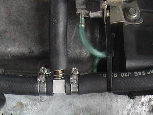

       ตอบ K.อากงครับ

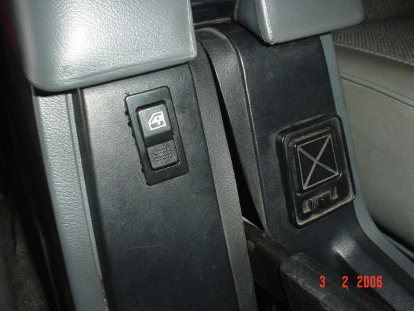

1.เลือกสวิทย์ที่สปริงอ่อนๆกดขาสวิทย์เหมือนเราคลิ๊กเมาท์ครับ

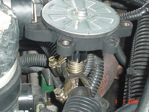

2.ผมใช้เข็มขัดรัดท่อPVCประกบท่อโบโลหัวท้ายของPower Valve แล้วยึดกับหน้าแปลนมอเตอร์คร้บ
3.แกนหมุนของมอเตอร์ผมใช้แบบสี่เหลี่ยมเพื่อจะล๊อกกับรูของลูกบล๊อก#16ที่ครอบหัวValveครับ

       ของผมจะเป็นลักษณะแมนนวลครับ วันนี้เอาสวิทย์on/offตัดวงจรที่ขั้วลบเพื่อหยุดการทำงานเมื่อเราพอใจค่าโวล์ที่ต้องการ และป้องกันการอากค์ของหน้าคอนแทคสวิทย์ครับ
การขับเหมือนขับรถโกคาร์ทครับจูนหนานิดก็พุ่งใหลดีครับ เหมือนอย่างที่อ.แอ้มและคุณK.เคยบอกไว้ครับ" เปิดแอร์อุณหภูมิไม่จำเป็นต้อง 25 องศาตลอด"
ขับด้วยความรู้สึกของตัวเอง บนพื้นฐานของA/F Meter LED
(คนถ่ายรูปและโพสเข้าคอมยังไม่อยู่ครับขออภัยด้วยครับ)พรุ้งนี้จะรายงานใหม่ครับ..

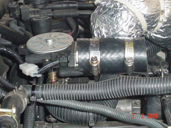

       ได้รูปมาแล้วครับ
 จาก ตะวัน
 ศุกร์, 3/2/2549
20:21
203.114.103.135
       ขายึดมอเตอร์
 จาก ตะวัน
 ศุกร์, 3/2/2549
20:23
203.114.103.135
       สวิทซ์จูนมอเตอร์ครับ
 จาก ตะวัน
 ศุกร์, 3/2/2549
20:25
203.114.103.135
       บล็อก#16อยู่ระหว่างมอเตอร์และเพาเวอร์วาวล์
 จาก ตะวัน
 ศุกร์, 3/2/2549
20:26
203.114.103.135

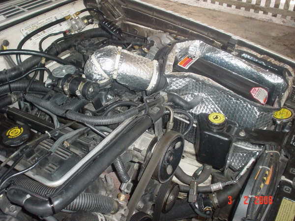

       มองรวมๆในห้องเครื่องครับ

       ขอถามนอกเรื่องหน่อยครับว่า ทำไมต้องห่อแผ่นกันความร้อนตรงกรองอากาศ+ท่อด้วยครับ
ความร้อนมีผลยังไงหรอครับ

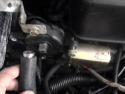

 จาก แอ้ม แอลพีจี
 จันทร์, 6/2/2549
10:52
61.19.55.143
       ใช่มอเตอร์ของกระจกไฟฟ้า
 จาก แอ้ม แอลพีจี
 จันทร์, 6/2/2549
10:54
61.19.55.143

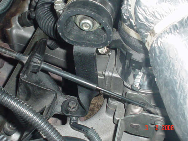

       ติดด้วยลูกบล๊อกเหมือนๆกัน แต่ ไม่ได้เลียนแบบนะครับ
ของแบบนี้คิดตรงกันได้
 จาก แอ้ม แอลพีจี
 จันทร์, 6/2/2549
10:55
61.19.55.143
       คลับปิ้งด้วยท่อยาง
 จาก ตะวัน
 จันทร์, 6/2/2549
12:07
125.25.0.27
       เยี่ยมเลยครับอ.แอ้มครับปิ้งด้วยท่อยางทำให้รถแต่ละรุ่นสามารทหาที่ติดตั้งMoterได้ง่ายขึ้นโดยบางคันหาจุดยึดที่ตัวถัง
ซึ่งจะมีท่อยางเป็นตัวกันการขัดตัวในขณะStartเครื่อง
 จาก แอ้ม แอลพีจี
 จันทร์, 6/2/2549
13:26
61.19.55.143
       ใช่ ครับ
ถ้า เรา ติดที่เครื่องก็โยกไปเด้วยกัน
ถ้าติดกับเครื่องไม่ได้ ก็ใช้ท่อเป็น เฟรกซ์
