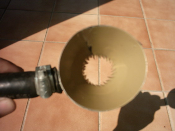

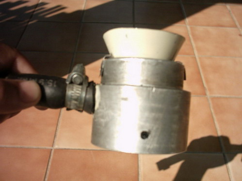

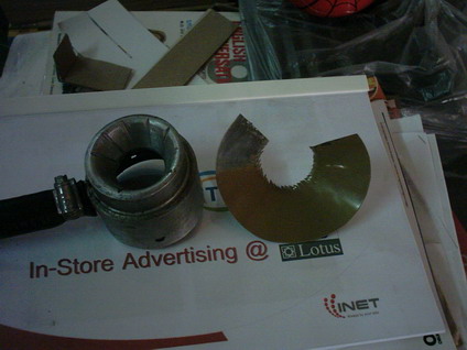

       รถผม 2000ซีซี รูมิกขนาก30 มม.ใช้มาตั้งแต่ติดแก็สครั้งแรก ตีนปลายดีมาก 170 กว่าๆ
ซึ่งก็พอใจมากครับ แต่พักหลังผมใช้ในเมือง ระยะสั้นๆมากกว่า รอบต่ำๆเดินเบาไม่เรียบ รอบสวิงขึ้นลง ต้องตั้งรอบเดินเบาสูง ถึงจะได้ไม่ดับ ขับคลานในเมืองอึดอัดครับ
เลยทำที่ครอบปากมิกขึ้นมาจากวัสดุใกล้ตัว เพื่อลดขนาดรู เวลาที่จะเดินทางไกลก็เอาออกได้ง่ายๆ โดยไขท่อไอดีส่วนที่ต่อกับปากมิก แล้วดึงออก ก็เสร็จ
วัสดุทำจากปีปขนมแล้วมาบัดกรีเป็นรูปกรวย ให้รูปเล่าเรื่องแทนนะครับ

       หม้อ turbo Z ครับ ไม่มีไครพูดถึงเลย สงสัยผมใช้อยู่คนเดียว รับได้ตั้งแต่ 1200-3000 ซีซีครับ

       เอ่อ พี่ภาสกรครับ ที่รูปพี่โพสไม่ได้เนี่ย เพราะว่าที่พี่โพสมาและที่ส่งให้ผม มันเป็นไฟล์ .lnk ครับ
มันไม่ใช่รูปภาพ แต่มันเป็นไฟล์ shortcut ของ windows ครับ
อ้างอิงจาก address ของรูปที่พี่โพสจากกระทู้นี้
http://www.gasthai.com/boardgas/picture%5C12254911394.lnk
และชื่อไฟล์ที่พี่ส่งมาให้ผมที่เมลล์
IMAGE0040.JPG.lnk
ลองดูใหม่อีกทีนะครับ

       รูปมาแว๊ว 01
 จาก ChampZ A31-212 (แชมป์)
 พุธ, 1/2/2549
13:56
66.90.101.58
       รูปมาแว๊ว 04

       แม่นแล้วครับคุณ popeye
จ่ายแก็สแรงดี ต้องลดแล้วลดอีก
