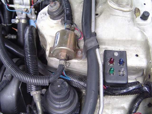

       ขอขอบคุณผู้มีอุปการะคุณทุกท่านที่ช่วยชี้แนะนะคับ
โดยเฉพาะอ.แอ้มที่ช่วยชี้ทางสว่าง และคุณเคที่เอารูปลงให้ดู
เรียบร้อยโรงเรียนคุณบอยแล้วคับ...555
ตัดและหลอก..ตามคำแนะนำ อ.แอ้ม
แถมด้วยเปลี่ยนวาวล์กลางสายตามกระทู้
http://www.gasthai.com/boardgas/Question.asp?ID=A3105
ของใหม่มาต้องอินเทรนด์หน่อยนะคับ..อิ.อิ
เหลือแต่สวิทช์อย่างเดียวแล้ว ขอเวลาไปขุดตามเซียงกงมาก่อนนะค้าบ
