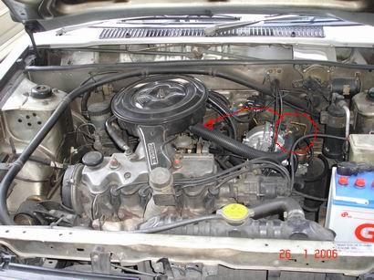

ย้าย Power Valve ที่หม้อต้ม มาไว้เกือบใกล้ Mixer ดีไหม

       ตอนนี้Power Valve อยู่ที่หม้อต้ม ห่างจาก Mixer ประมาณ 60 ซม. ถ้าจะย้าย Power Valve มาไว้เกือบใกล้ Mixer จะมีอะไรเปลี่ยนแปลงไหม

       กะว่าจะลองย้ายดูแต่ก่อนทำขอความเห็นของเพื่อนสมาชิกก่อนเพื่อตัดสินใจ ครับ

       ช่วยตอบหน่อยครับ ใครเคยย้ายบ้างในเครื่องคาร์บู คนที่เคยย้ายในเครื่องหัวฉีดเคยชี้ให้ดู จะเจาะเป็นเกลียวที่Mixer เลย แล้วขันน๊อต Power Valve ติดที่ Mixer บอกว่าดี เร่งแรง
 จาก แอ้ม แอลพีจี
 พุธ, 1/2/2549
11:12
61.19.55.143
       ต้องมีเพาเวอร์วาว อีกตัวหนึ่งครับ
ใส่มันสองที่นั่นแหละครับ
ตัวที่หม้อก็เปิดให้สุด
ดีเลว ยังไง เดี๊ยวก็รู้เองล่ะครับ

       ถ้ารุ่นนี้ผมว่าน่าจะดีอยู่แล้ว ถ้าอยู่ใกล้ผมมให้ลอง แบบคห 5 แต่เป็นเกลียวหนึ่งด้าน เลือกขันเข้าที่มิก หรือหม้อต้มก็ได้
