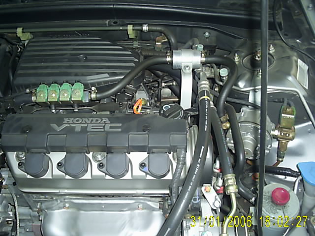

       ติด GAS มาครับ แบบหัวฉีด งานละเอียดเรียบร้อยดีครับ เอารูปมาให้ชมกันก่อน สำหรับผู้สนใจ ครับ

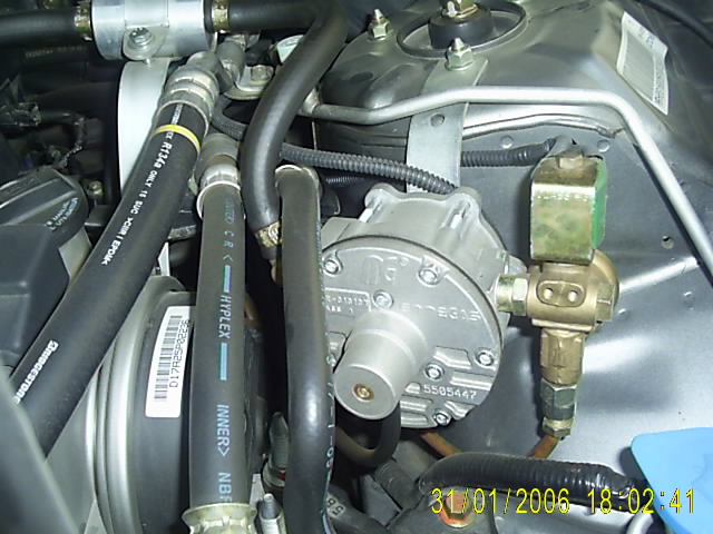

       อีกรูปครับ

       ราคาเท่าไหร่คับ แล้วติดที่ไหน ช่วยบอกหน่อย สนใจเหมือนกัน

       อัตราสิ้นเปลืองเป็นไงบ้างครับ

       ติดที่ร้านไหน ราคาเท่าไหร่ ใช้เวลาในการติดกี่วันครับ ผมใช้ Civic 2002

       น่านดิครับ ติดที่ไหน

       ลองเข้าไปอ่านดูในเว็บ นี้ละกันนะครับ fortuneronline.com เขาเอาฟอร์ทูนเนอร์มาติดกันหลายคันอะ

       ติดตั้งที่ บริษัท แสกน อินเตอร์ ครับ แถว เดอะมอลงามวงวานครับ ราคา 41.000 บาท ครับ ใช้มาประมาณ 2 เดือนแล้ว อัตราเร่ง ดีเหมือนน้ำมันครับ ประหยัดด้วย แต่ช่างบอกว่า ติดตั้งยาก เพราะเครื่องแน่นไปหน่อยครับ
สนใจลองเข้าไปดูที่ เวป ของ ปทท ก็ได้ครับ บริษัทนี้เขาเข้าร่วมโครงการกับ ปทท ด้วยครับ ผมเองก็หาข้อมูลจากที่นี้ครับ เป็นเดือนกว่าจะตัดสินใจติดตั้ง ด้วยเหตุผลหลายประการ แต่หลังจากติดแล้วคุ้มค้าจริงๆครับ

       ใช้เวลา 2 วันครับ สำหรับการติดตั้งและทดสอบ ก่อนส่งมอบ ครับ
อยู่ในซอย ชินนเขต ครับ เรียกไม่ค่อยถูกครับ เพื่อนลองดูแล้วกันครับ

       อัตราการสิ้นเปลือง โดยประมาณครับ เมือ เดือนที่แล้ว ผมวิ่ง ประมาณ
3 191 kg ทั้งกทม และตจว ใช GAs 3000 บาท คิดเป็นน้ำมันประมาณ 8 พันกว่าบาท ครับ โดยประมาณนะครับ น้ำมัน 1000 บาท เติมได้ 30 ลิตร กว่าๆ เห็นรถคันอืนเติม Gas เติม 300 บาท ได้ประมาณ 37 กก (9.10) ครับ ลองดูนะครับ
