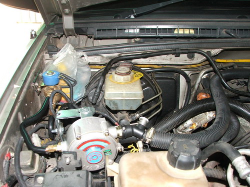

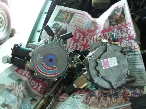

       ตอนนี้เปลี่ยน แล้วครับ เปรียบเทียบรูป

       ใส่แล้ว เมจิก ซุปเปอร์ อัดตราเร่ง ใช้ใด้

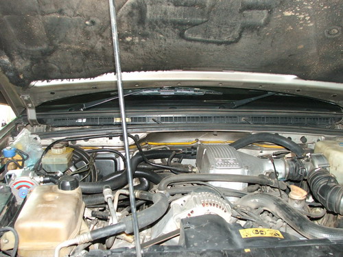

       ภาพรวม ใน เครื่อง ดิสคัฟเวอรี่ วี.8 วัน พรุ่งนี้ จะถอด วาริเอเบิ้ล ออก เพราะ...
ไม่สามารถ ติดเครื่อง ด้วยแก็สได้ เป้นเพราะอะไร เป็นที่หม้อต้ม หรือวาริเอเบิ้ล พรุ่งนี้ รู้ เรื่อง คร้าบ

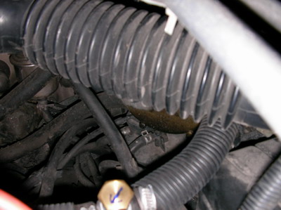

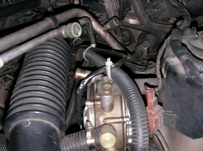

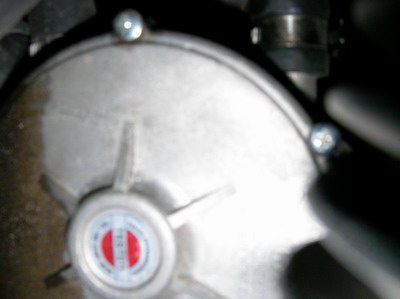

       นี่เป็นรูปหม้อ Hana เจ้าปัญหาของผมครับ วันนี้ ที่ไป Meeting มา คุณ เค แคมรี่ บอกผมว่า หม้อน่าจะรั่ว เพราะว่า มันไม่น่าจะ เลอะออกมาได้เยอะถึงขนาดนี้
 จาก Ti B14, TAC#73
 อาทิตย์, 5/2/2549
00:37
58.9.154.90
       วันนี้ตอนบ่าย ผมเลย วิ่งไปที่ร้านที่ผมเคยติด ย่านลาดปลาเค้า .. ช่างได้ทำการ เอาน้ำแฟ๊บมาล้าง แล้วเอาน้ำราด แล้ว ทำการเอาแฟ๊บโปะๆ ลงไป แล้วก็บอกว่า มันไม่รั่ว ครับ .. ผมก็ไม่รู้จะเถียงยังไง ..
 จาก Ti B14, TAC#73
 อาทิตย์, 5/2/2549
00:40
58.9.154.90
       บอกว่าให้ช่วยล้างหม้อ พร้อมเปลี่ยนผ้า ให้หน่อย ช่างบอกว่า ไม่แน่ใจว่า หม้อรุ่นนี้ มี ผ้าเปลี่ยนหรือไม่ ไม่แน่ใจว่า มีอะไหล่ หรือเปล่า .. ผมจะทำยังไงต่อไปดีครับ .. เอาไปปาทิ้ง แล้วซื้อหม้อใหม่ดีไหมครับ .. เพราะตอนนี้ บางอารมณ์ มันก็ดี ปรกติทุกอย่าง บางอารมณ์ก็กระตุก ดับ เป็นระยะ .. ซึ่งตอนนี้ถ้า เลี้ยวออกจากซอย ผมต้องรอจังหวะให้ ถนน ว่างจริงๆ ถึงกล้าออก ออกมาแบบวัดใจ บางที นี่เร่งไม่ขึ้น มีแต่เครื่องกระตุก อย่างเดียว ..
