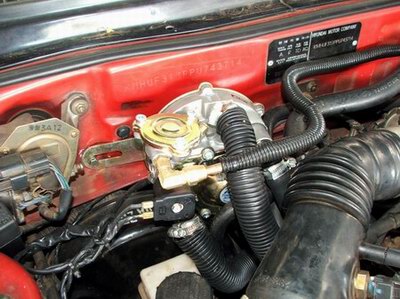

ปรึกษาหน่อยครับ ติดหม้อต้ม Brithis มาพอเปิดแอร์เครื่องสะดุดมาก

       ปรึกษาหน่อยครับ Hyundai Excel 1.5 ติดหม้อต้ม Brithis Autogas Mix 24 mm. มาพอเปิดแอร์เครื่องสะดุดทั้งเดินเบาและตอนวิ่ง ถ้าคอมแอร์ตัดเครื่องวิ่งฉิวเลยไม่มีอาการสะดุด หรือถ้าใช้น้ำมันก็ไม่สะดุดเลย

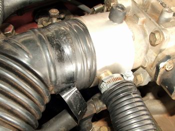

       ต้องดูท่อแว๊กกั๊มแอร์ครับ ให้ดูดหลังมิ๊กซะ คิดว่าหายครับอาการนี้

       ขอบคุณครับคุณ K_CAMRY ช่างย้ายมิ๊กให้แล้วครับ เอาออกมาห่างๆจากลิ้นปีกผีเสื้อเกือบๆคืบ ตอนนี้วิ่งฉิวเครื่องเดินเรียบดีครับ
