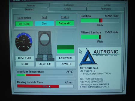

       LAMDA ECU STEP MOTOR CONTROL
ทดสอบแล้ว ประหยัดกว่า และ ไม่จุกจิกกับการปรับตั้งค่า POWER VALE กลางสายอีกเลย !

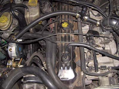

ชุดติดตั้งมาตราฐาณ + LAMDA ECU CONTROL STEP MOTOR
JEEP 4 LITE [ รถสุภาพสตรี ]
สภาพการใช้งาน หลังติดตั้ง ราบรื่น ประหยัด ไม่มีไฟโชว์ อัตราวิ่งความรู้สึกเหมือนขับน้ำมัน
ปรับจาก GAS - น้ำมัน ไม่ต้องเหยียบคันเร่ง แทบไม่รู้สึก
