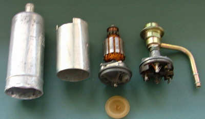

       ผมไปซื้อมาแล้วมันรั่ว เลยเอามาผ่าให้ดูครับ

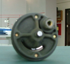

       หน้าตาปั๊มตัวจริงเป็นแบบนี้ครับ
รูดูดมันกว้างถึง 2 ม.ม. เศษโลหะเล็กๆผ่านไปได้สบายมาก

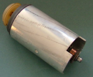

       มันไหลผ่านแปรงถ่านด้วยหรือ มันน่าจะคนละส่วนกันนะ
 จาก jetda
 จันทร์, 30/1/2549
08:38
203.130.142.66
       ถ้าไหลผ่านแปรงถ่านคุณไม่น่าจะรอดนะ เปิดปุ๊บ Boom ทันที
 จาก โสภณ
 จันทร์, 30/1/2549
09:24
202.44.210.42
       อย่าลืมว่าแก๊สมันเป็นของเหลวนะครับ มันไม่ระเบิดหรอก

       ตกลงว่า น้ำแก็ส มันวิ่งผ่านทุ่นมอเตอร์ ใช่หรือเปล่า
ที่จริง มันไม่น่าจะผ่านส่วนที่เป็นมอเตอร์
มันน่าจะวิ่งผ่าน ส่วนที่เป็นเปลือกด้านอกมากกว่า ตัวที่หุ้มมอเตอร์ดีกว่า

       แก๊สไหลผ่านแปรงถ่านแน่นอนครับ ยืนยัน แกะมาแล้ว 3 ตัว
แต่องค์ประกอบของไฟ
1.เชื้อเพลิง
2.อ๊อกซิเจน
3.ความร้อนหรือประกายไฟ
ขาดตัวใดตัวหนึ่งไม่มีไฟครับ นักดับเพลิงเค้าว่างั้น..
ส่วนเรื่องที่วิตกว่าผงแปรงถ่านจะเข้าเครื่องยนต์หรือหม้อต้ม
หรือพาลวิตกว่าปั๊มติ๊กอาจจะระเบิดเพราะแก๊สไหลผ่านแปรงถ่าน
การใช้รถหัวฉีดที่ปั๊มติ๊กต้องทำงานตลอดเวลา และน้ำมันก็ไหลผ่านแปรงถ่านอีก
คือคำอธิบายที่ดีที่สุดครับ
ส่วนกรองแก๊สที่ติดไว้ก่อนเข้าปั๊ม เพื่อป้องกันเศษโลหะจากถังบ้านเข้าปั๊มครับ
ปั๊มมันจะพังก่อนแปรงถ่านหมดซะอีกครับ หากไม่ติดกรองป้องกันไว้
