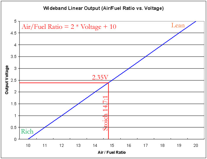

       เสริมให้ครับ
นี่แบบที่ใช้กันกว่า 99 เปอร์เซ็นต์ของรถทั่วไป

       เสริมต่อให้ครับ
นี่แบบที่มีใช้น้อยมากแต่เจ๋ง ไม่ใช่ของรถแข่ง แต่ของรถเดิมๆ เดี๋ยวนี้ถูกลงแบบไม่น่าเชื่อ ทั้งยังทนและดีกว่า
เช่น บ็อช แอลเอสยู4.2
ตัวละ 60 ดอลล์เริ่มหาได้ แต่จะเอามาใช้อ่านเอเอฟ แบบแยกเป็นมิเตอร์
ต้องทำคอนโทรลเลอร์
ทำเองหลายพัน
ซื้อเอาหมื่นนิดๆ บาท

       ภาพที่ 2 ผิดครับ ที่ถูกต้องอันนี้คำตอบที่ 2
เสริมต่อให้ครับ
ต้องทำคอนโทรลเลอร์
ทำเองหลายพัน
