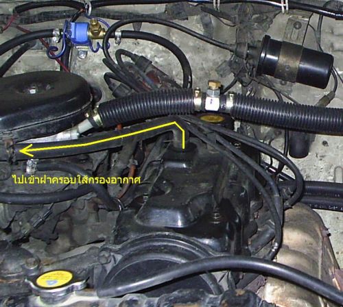

       ผมใช้รถซูซูกิ เพิ่งติดได้ไม่นาน เกือบเดือนแล้ว (3 สัปดาห์) ที่อู่พีระ
โดยปรกติแล้วทางอู่ไม่ได้ติดให้ แต่ผมให้ทางอู่ติดให้ โดยเพิ่มเงินนิดหน่อย
สุดท้ายเมื่อมาพิจารณาที่เครื่องของซูซุกิ จะมีท่อระบาย (หรือระเหย) จากฝาครอบเครื่อง
ไปยังฝาปิดใส้กรองอากาศ ซึ่งจะเอาไอของน้ำมันเครื่องไปเข้าคาบูฯ ทำให้ผมคิดว่า
ไม่จำเป็นต้องใช้ออโต้ลูป ในที่สุดก็ต้องเอาออโต้ลูปออกครับ
ส่วนใครอยากติดออโต้ลูป ผมว่าแค่บอกช่างว่าติดให้ด้วย ช่างก็ติดให้ได้แล้วครับ

       รถทุกรุ่น มีท่อหายใจ ระบายไอน้ำมันเครื่องเข้าระบบไอดีแน่นอนครับ ดัวนั้น ยังไงก็มีไอน้ำมันเครื่องวนเป็นปกติอยู่แล้ว
