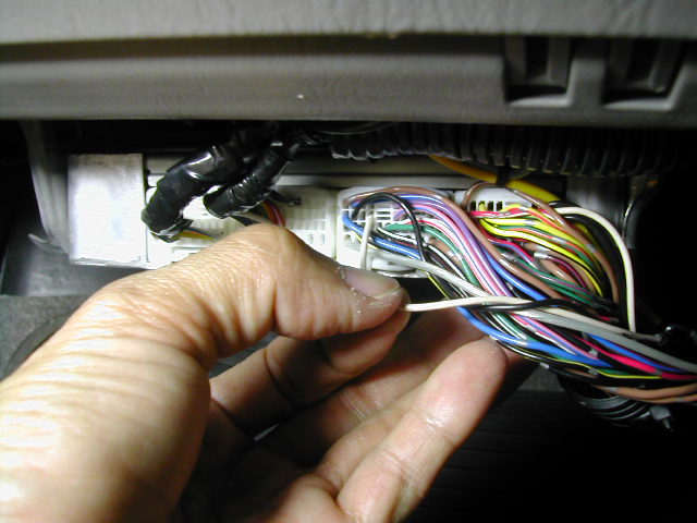

 พฤหัสบดี, 2/2/2549
19:20
61.91.163.97
       สายO2 Sensor ดูตามรูปครับ

       นี้รูปกล่อง ECU ของรุ่นไหนครับ ที่คุณจับอยู่สีขาวใช่เหรอเปล่า.. ขอบคุณครับ
 จาก K_CAMRY_TAC#XX
 จันทร์, 6/2/2549
13:41
161.200.119.72
       บางรุ่นก็สีขาวบางรุ่นก็สีดำครับ
 จาก เค clubjz.net 01-4411482 ช่างยะ 01-9143656
 จันทร์, 6/2/2549
14:08
203.170.216.141
       ต้องไล่ดูครับเพราะรถรุ่นเดียวกันยังไม่เหมือนกันเลยครับ

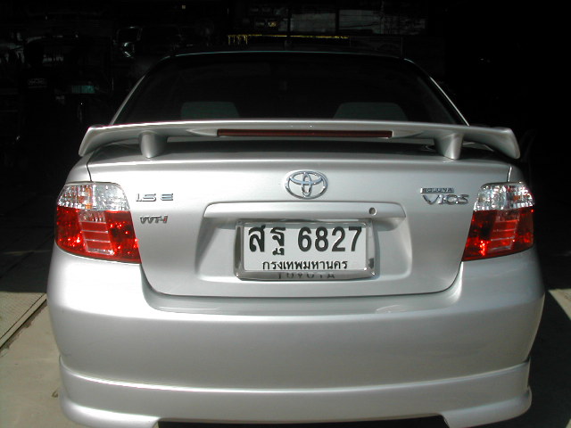

 อังคาร, 7/2/2549
09:41
61.91.162.167
       รุ่นนี้ครับ
 จาก NaZa
 อังคาร, 7/2/2549
16:17
202.5.87.129
       นี้มันรุ่นใหม่คับ ปี2005-5006 ใช่ป่าวไฟท้าย4ชั้น
