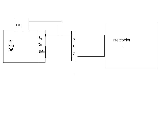

203.152.57.2
       ตอนนี้เป็นแบบนี้อยู่ครับ
ถ้าย้ายท่อ ISC ไปไว้หน้า mix แล้วตอนเดินเบาจะได้หรือครับ
คือสงสัยว่าอากาศเข้า ISC ตอนเดินเบา มันจะไม่มีส่วนผสมของเชื้อเพลิงอยู่ครับ
ตกลงที่ถูกต้องควรเป็นอย่างไรครับ เพราะว่าจะไปเดินท่ออินเตอร์ใหม่อยู่แล้ว จะได้แก้ไขให้ถูกต้องไปเลย

203.170.216.141
       ถูกต้องครับ ดังในรูปครับผม

61.19.55.143
       ตามรูป ครับ

61.91.130.250
       มิกเซอร์ หน้าลิ้น ห่างลิ้น 2-6 นิ้ว
มีท่ออากาศไปอัดไดอะแฟรมที่หม้อ ห่างหน้ามิกเซอร์ 1-2 นิ้ว

       ท่อเดนเบอนุ่หล้าลิ้นแตค่หลังมิกเซอร์
ท่อเดินเบาอยู่หน้าลิ้นแต่หลังมิกเซอร์
