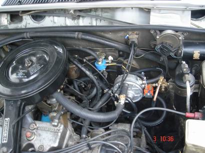

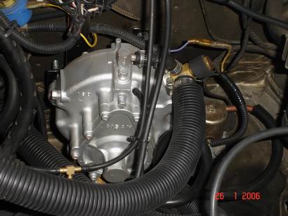

       รถNissan Sunny B11 เครื่อง 1300 เดิมใช้หม้อต้มใหม่จากAutogas ของ อิตาลี เปลี่ยนหม้อต้มเป็นหม้อต้มมือสอง ใบโพ AISAN เดิมวิ่งในเมือง กินแก๊ซ 7 กม/ ลิตร เมื่อเปลี่ยนแล้วได้เพิ่มเป็น 9 กม/ ลิตร เครื่องยนต์เงียบกว่ารอบเดินเบาดีกว่า อัตราการเร่งดีพอๆกัน เปลี่ยนแล้วได้ผลเป็นที่พอใจครับ

       9 กม/ลิตร วิ่งในเมือง จากบางกระปิไปอนุสาวรีย์ชัยสมรภูมและกลับ เติมแก๊ซ 200 บาท วิ่งได้ 190 กม ราคาแก๊ซ 9.39 บาท/ลิตร วิ่งนอกเมืองยังไม่เคยลองครับ ปั๊มแก๊ซสุขาภิบาล1 ตรงข้ามตลาดอินทรารักษ์มีแถมราคาแก๊ซ 9.39 บาท/ลิตร ให้ 1 ซองต่อ 100 บาท แต่ถนนเดียวกัน ตรงข้ามตลาดปัฐถวิกรณ์ มี ปั๊มแก๊ซราคาแก๊ซ 9.25 บาท/ลิตร ไม่มีแถมราคาแก๊ซ 9.39 บาท/ลิตร

ผมซื้อมาราคา 3000 บาท ครับ (ร้านแถวปทุมวัน 26 บอกราคา 3500 บาท เจ้าของร้านบอกเมื่อก่อนเคยขาย 4500 บาท พอ หม้อต้มใหม่ เข้ามามาก ราคา 3000 -4000 บาท ราคาจึงตกลงมา)
หม้อต้มพรสักหม้อใบโพแบบเหมือนกัน หม้อใหม่ทางร้านทำขึ้นเองมียี่ห้อ PS แทน AISAN ราคา 3000 บาท ค่าเปลี่ยนติดตั้งหม้อ 500 บาท ค่าอุปกรณ์ 250 บาท รวม จ่ายทั้งหมด 3750 บาท ครับ
