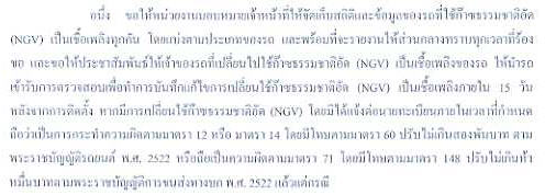

       ลืมไป หากไม่ไปแจ้งขนส่งโดนปรับแน่ครับ สำหรับ lpg จะเท่าไหร่ไม่ทราบเหมือนกัน แต่ NGV ต้องแจ้งภายใน 15 วันหลังติดตั้ง หากไม่ไปตามเวลาที่กำหนดจะโดนปรับจำนวนเงินตามภาพเอกสารของขนส่งที่ crop มาให้ดูครับ
