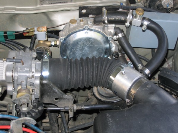

       เมื่ออาทิตย์ที่แล้วมีโอกาสเข้า กทม ทำธุระเสร็จแล้ว ก็โทรไปหา K ปรึกษาเรื่องย้าย mix
เพราะเริ่มปวดกะบาลกับการจูนโดยอ่าน digital meter ที่จะจูนให้ได้ค่าสวยๆด้วย แรงด้วย ปรากฏว่าค่าไม่สวย ความแรงก็ไม่ได้เปลี่ยนแปลงมาก
ปรากฏว่า K บอกคำเดียวว่าขับรถมาเลยเพ่ เดี๋ยวดูให้ เราก็ใจง่าย ขับไปทันที พอ K เจอปุ๊ป
เปิดกระโปรงปั๊ป หลังจากดูลาดเลาแล้ว จัดแจงพาไปหาที่เปลี่ยวๆเพื่อลงมือทันที
ไปจอดหลังสนามกีฬาของจุฬา แล้วพาทัวร์ร้านพรสัก ได้ mix 26mm, ท่อย่น เข็มขัดรัดท่อ
จากนั้นพอไปเที่ยวโรงกลึง ให้กลึงปาก mix ให้เล็กลงเพื่อจะสอดเข้าไปในปากกรองอากาศได้
โรงกลึงก็หาท่อเหล็กขนาด 2.5 นิ้ว ยาว 3 นิ้ว มากลึงจนยัดเข้าไปด้านหลังmixer ได้
พอได้อุปกรณ์ครบ ก็กลับมาที่รถ ลงมือเชือดทันที รื้อทุกอย่างออกมา แล้วประกอป mixer เข้ากับหม้อกรองอากาศ ใส่ท่อเหล็กยาว 3 นิ้วที่ด้านหลัง mixer เอาท่อยางมาต่อระหว่างท่อเหล็กกับปากลิ้นผีเสื้อ รัดเข็มขัดรัดท่อทุกตัวเข้าให้แน่น
เครื่องมือที่มีก็แค่ปากตายเบอร์ 8 อันเดียว กับมีดสารพัดประโยชน์ของ K ที่ใช้ทั้งหั่น เจาะ ไข ไม่นึกว่าจะมีการรื้อวันนี้เลยไม่ได้เอากล่องเครื่องมือไป
เวลาผ่านไปชั่วโมงกว่าๆ กลางแดดเปรี้ยงๆ ก็ถึงเวลาติดเครื่อง ใช้ได้ครับ ชึ่งเดียวติดโดยยังไม่ต้องจูนอะไรทั้งสิ้น K จัดการจูนแล้วเอาไปลองขับดู 2-3 รอบแล้วปรับอีกนิดหน่อย ก็ยังบ่นๆว่ามันไม่พุ่ง คันอื่นที่เคยทำมามันวิ่งกว่านี้ มันต้องมีอะไรไม่ถูก แต่เนื่องจากมีธุระช่วงบ่าย เลยเอาแค่นี้ก่อน เดี๋ยวค่อยมาหาสาเหตุอีกที

       คราวนี้มาถึงอาการรถหลังทำเต็มสูตรบ้าง หลายๆคนคงอยากรู้
ตอนลองเร่งเครื่องอยู่กับที่ ที่รอบ 3000 ปรากฏว่าวัดได้ 800-900 mV แถมค่าที่วัดยังสวิง 500-800 mV คล้ายกับตอนที่ใช้หัวฉีดน้ำมันอีกต่างหาก
รอบเดินเบาตอนรถติดใน กทม เปิดแอร์ รอบก็สวิงนิดหน่อย ช่วง 800-900 รอบ ไม่ค่อยตกลงไปเหลือ 600 เหมือนก่อนย้าย mix ช่วงคอมแอร์ตัดวัดได้ 930-950 mV พอคอมแอร์เดินเหลือแค่ 10-30 mV
อัตราเร่งดีมาก พุ่งดีครับ คงเป็นเพราะตั้งสายเกียร์ด้วย และ peak tune ทำให้มันกินแก๊สพอ วัดจาก digital meter ช่วงเหยียบเร่งจะวัดได้ 900-950 mV พุ่งทันที
ช่วงขับ 100 -110 ความเร็วคงที่ วัดได้ 60-70 mV ช่วงนี้ประหยัดแก๊สแน่นอน
ขับ 120 วัดได้ 880-950 mV วิ่งดีครับ กดเร่งขึ้น 130-140 ได้สบาย แต่ส่วนใหญ่ผมใช้แค่ 120 เท่านั้น
ที่สำคัญคือเร่งแล้วต้องขึ้นเร็ว ซึ่งไม่ผิดหวัง ช่วงนี้ไม่ห่วง lean ครับ วัดได้หนาตลอดเวลา
ความเร็ว 150 ขึ้นได้สบายๆ แต่ไม่ลองล่ะ มันเร็วไป ดูจากคันเร่งที่เหยียบอยู่แล้วไปได้แน่ๆ
 จาก คนปากช่อง
 พุธ, 25/1/2549
19:44
203.172.109.220
       อัตรากินแก๊สยังไม่รู้ อาทิตย์หน้าพอวิ่งได้ซัก 400 กม จะมารายงาน
ส่วนที่ทำให้วิ่งขึ้นน่าจะมาจาก
peak tune กินแก๊สพอ เสียงเครื่องดังสนั่นเลยตอนจูน
ปรับ sens ให้ไวขึ้น กดคันเร่งหน่อยเดียวรีบปล่อยแก๊สมาเลย
ตั้งสายเกียร์ใหม่เปลี่ยนเกียร์ที่รอบสูงขึ้น กำลังเลยดี รถพุ่ง
ย้าย mix มาอยู่ที่ระยะ 7นิ้วจากปีผีเสื้อ ทำให้เพิ่มพื้นที่เก็บแก๊สกับอากาศและผสมเข้ากันดี ตรงนี้ผมว่าช่วยได้ทั้งรอบสูงและรอบเดินเบา รอบที่สวิงน้อยลง กดคันเร่งปุ๊ปส่วนผสมเข้าปีกผีเสื้อทันที
ลดขนาด mix จาก 28 mm เป็น 26 mm เพิ่มแรงดูดแก๊ส เลยต้องหมุน power valve เข้าไปอีกเกือบ 1/2 รอบจากเดิม

       ตำแหน่งการจูน
ผมจดตำแหน่ง sens กับ power valve ก่อนย้ายใช้กับ mix 28 กับหลังย้ายใช้กับ mix 26ไว้ดังนี้
ก่อนย้าย mix 28 mm sens คลายออก 3.5 รอบนับจากหมุนเข้าสุด power valve 2.5 รอบ
หลังย้าย mix 26 mm sens 3.5 รอบเท่าเดิม power valve 2.3 รอบ

       แก้ไขข้อผิพลาดเรื่องตำแหน่งการจูนครับ
ตำแหน่งการจูน
ก่อนย้าย mix 28 mm power valve 2.5 รอบ นี่ยังไม่ใช่ peak tune ครับ 2.5 รอบนี่เป็นแบบประหยัด ไม่ให้กินแก๊สมากไป ถ้า peak tune mix 28 mm นี่เคยจูนที่ 3 พันรอบต้องเปิด power valve เพิ่มอีก 1/2รอบ เป็นทั้งหมด 3 รอบ
หลังย้าย mix 26 mm sens 3.5 รอบเท่าเดิม power valve 2.3 รอบที่ peak tune จะเห็นว่าขนาด mix ลดลง 2 มม ที่ตำแหน่ง peak tune เหมือนกัน ต้องบิด power valve เกลียวละเอียดเข้าอีก 3/4 รอบ
ถ้าจะให้ละเอียดกว่านั้นอีก ตอน 28มม ผมจูนเองที่ 3000 รอบ ตอน 26 มม อ แอ้มจูนที่เกือบ 6 พันรอบ ถ้าผมจูน mix 28 มมที่เกือบ 6 พันรอบก็คงต้องเปิด power valve มากกว่า 3 รอบไปอีกหน่อย อาจจะซัก 3.5 รอบประมาณนั้น ซึ่งจะทำให้ตำแหน่ง power valve ของ mix 28 กับ 26 มม ต่างกันถึง 1 รอบกว่าๆ ที่พูดมาตั้งยาวคืออยากชี้ให้เห็นถึงแรงดูดของ mix ต่างขนาดกัน หลายท่านที่เปลี่ยน mix มาเยอะคงรู้ดีครับ ผมเพิ่งเปลี่ยน mix ครั้งแรงเลยถือเป็นเรื่องใหม่ที่น่าสนใจ
 จาก คนปากช่อง
 พฤหัสบดี, 26/1/2549
12:43
203.172.109.201
       ตอบคุณ ไม่บอกก็คงรู้
เรื่องแรงขึ้นนั้น ยืนยันว่าแรงขึ้นจริงๆครับ เพราะไปปรับหลายส่วน กับของเก่ามันอืด ผลรวมที่ได้เลยเห็นชัด ที่ทำไป
mix 26มม peak tune จ่ายแก๊สเต็มที่ ของเดิม mix 28 mm หรี่ power valveไว้จากตำแหน่ง peak tune อยู่ 1/2 รอบ
mix 26mm tune ที่ 6000 รอบ mix 28 mm tuneที่ 3000 รอบ แถมไปหรี่แก๊สไว้อีก 1/2 รอบ
ย้าย mix ไป 7 นิ้วจากเดิม
ตั้งสายเกียร์ใหม่ ให้เปลี่ยนเกียร์ที่รอบสูงขึ้น
ผมเปลี่ยนหัวเทียนแทนชุดเดิมที่สึกไปเยอะ
ผลที่ได้จาก 5 รายการที่ปรับปรุงไป ต้องบอกว่าดีคุ้มครับ เครื่องวิ่งปรู้ดขึ้นผิดหูผิดตา
บอกไว้เป็นแนวทางสำหรับหลายๆคนที่มักถามว่าย้าย mix ดีไหม กับทำยังไงมันถึงจะวิ่งขึ้นครับ

อาจมีขนาดมิกเซอร์ไม่เท่ากัน เพราะสภาพเครื่อง หรือสไตล์การขับ
แปรผันได้ 1-4 มม. เช่น เครื่องนึงสามารถใส่ได้ตั้งแต่ 26-30 มม. ขับได้ดีบนถนน
แต่มีอาการหลายอย่างต่างกัน
มิกเซอร์ต่างขนาดกัน 1 มม. สร้างผลต่างได้เยอะครับ คำนวนพื่นที่หน้าตัดสิครับ
ประเด็นอยู่ที่ ไม่มีมิกเซอร์ขนาดสำเร็จที่ดีที่สุดสำหรับทุกคนที่ใช้รถและเครื่องเดียวกัน เช่น เออี100 เครื่อง 4 เอ สามารถใส่มิกได้ตั้งแต่ 25-29 มม.
แต่ละขนาดมีเด่นมีด้อยในแต่ละรอบ
ไม่มีอะไรดีสุดครับ
คราวนี้ครับ เจ้าของรถไม่เข้าใจว่า ต้องเลือกเพื่อสร้างบุคคลิกเครื่อง
ทั้งที่ตนเองใช้แก๊สกว่า 95 เปอร์เซ็นต์ของการใช้งาน 5 เปอร์เซ็นต์ ใช้น้ำมัน
ตนเองขับไม่เกิน 4500 รอบทั้งชีวิต 95 เปอร์เซ็นต์
อีก 5 เปอร์เซนต์ไปแถว 5 พันรอบบ้าง
มาติดแก๊ส ก็กลัวไม่ลื่นในรอบปลาย กลัวใช้น้ำมัแล้วตื้อ
เอามิกฯ ใหญ่ (แต่ไม่ใหญ่เกิน) ใส่ให้ ใช้ดีครับ เช่น เครื่อง 4เอ ใส่มิก28 มม
แต่ไม่ดีที่สุดแน่ เพราะเลือกใช้เพราะห่วง 5 เปอร์เซ็นต์ที่ไม่ค่อยได้ใช้
บังเอิญ ไปเจอช่างใหม่ ลดขนาดมิกเซอร์ลง 2 มม. เหลือ 26 มม.
เอามาขับ อ้าวเร่งดีแฮะ ในการขับสไตล์ของตน 95 เปอร์เซ็นต์ไม่เคยเกิน 4500 รอบ
พอวิ่งน้ำมันก็ไม่อั้น เพราะรอบยังไม่จัดพอจะอั้นการหายใจ
สเถียรขึ้นและกินน้อยลง เร่งติดเท้าในรอบต่ำถึงปานกลาง
ทั้งคนทำคนใหม่และเจ้าของรถรีบฟันธงเลยว่า มิกฯ เจ้าเก่าห่วย
ทั้งที่มันเป็นวีธีที่โบราณมาก
ลดขนาดมิกฯ เพิ่มแรงดูด
ยังไง อาการเครื่องต้องเปลี่ยน เพาเวอร์แบนด์ลงลงมาที่รอบต่ำ
ตรงกับการใช้งานของคนทั่วไป
ความสเถียรมีมากขึ้น
ทั้งที่มันเป็นวีธีที่โบราณ และใครๆ ก็ทำได้
ดังนั้น เลือกขนาดมิกเซอร์
โดยจำไว้ว่า ส่วนใหญ่เราใช้รอบไหน
และไม่มีมิกเซอร์ที่ดีที่สุด ได้รับข้อดี ก็ต้องยอมรับข้อเสียบ้าง
ถ้ามีโอกาส ต้องลองเปลี่ยนหลายขนาด เหมือนตอนเล่นกับคาร์บู ที่มีทั้งนมหนูและเวนทูรีหลายเบอร์
การที่ใครจับรถมาใส่มิกฯ เล็กไว้ก่อน เช่น 26 มม. แล้วเร่งแก๊สดี จึงไม่มีอะไรน่าตื่นเต้นครับ
ทำมาตั้งแต่ยุคเก่าแล้ว เ
แต่ถูกใจคนที่เอาไปให้แก้ เพราะเร่งดีขึ้น ในขณะที่เดิมนั้นตนเองก็กลัวอั้นรอบสูงหรือตอนน้ำมัน คนที่ติดตั้งให้จึงเลือกมิกใหญ่ (แต่ไม่ใหญ่เกิน)
มิกใหญ่เพราะเจ้าของรถเรียกร้องทางอ้ม แต่จริงๆ ไมได้ตรงกับความต้องการตัวเองหรอก พอลดขนาดมิกฯ ย่อมดีขึ้น ไม่ว่าใครทำให้ เพราะตรงกับสไตล์การขับของตนมากกว่า
และหนีไม่พ้นหลักการ
มิกฯ เล็ก เร่งดีในรอบต่ำถึงกลาง ซึ่งตรงกับคนทั่วไป เสถียร ดูดแรง กินแก๊สน้อย
ยิ่งเพิ่มให้ใหญ่ขึ้น ข้อดียิ่งหายไป แต่จะทำให้ใช้น้ำมันไม่อั้น และรอบสูงดีปกติ
ผมบรรลุแล้วครับ ว่า คนใช้แก๊สหลายคน ห่วงในสิ่งที่ตนเองไมได้ใช้บ่อย ช่างก็จัดให้
แล้วเมื่อไรถ้ามีโอกาสแก้ไขในมือช่างที่ไม่ได้ติดให้ ด้วยวิธีลดมิกเซอร์ มักจะมีแต่อาการดีขึ้น จนช่างเดิมกลายเป็นช่างเดิมฝีมือห่วยไปเลย
แต่ถ้าตอนแรกช่างคนแรกใส่มิกเล็ก ก็จะอคติกับช่างว่า ไม่เก่งนี่หว่า ใส่มิกเล็กวิ่งไม่ดีแหงๆ บีบจมูกเครื่อง ช่างก็จัดให้ แต่พอใช้ไป ยังไงมันก็ไม่ตรงใจ
บังเอิญฯให้ช่างใหม่ทำมิกเล็ก คราวนี้กลับไม่กลัวอั้น
อาการดีขึ้น เลยชื่นชมช่างใหม่กันใหญ่
ทั้งที่วิธีลดมิกฯ นั้นมันโบราณ และแน่นอยว่าอาการจะดีขึ้นในหลายด้าน แต่ไปแย่ลงในด้านที่ไม่ค่อยได้ถูกใช้งาน
