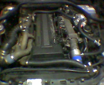

       อย่างที่ท่านแรกบอกครับว่าง่าย ๆ หม้อต้มใช้ เมจิก มิกเซอร์ 28+ ก็พอแล้วครับ
ในรูป j bo ครับ

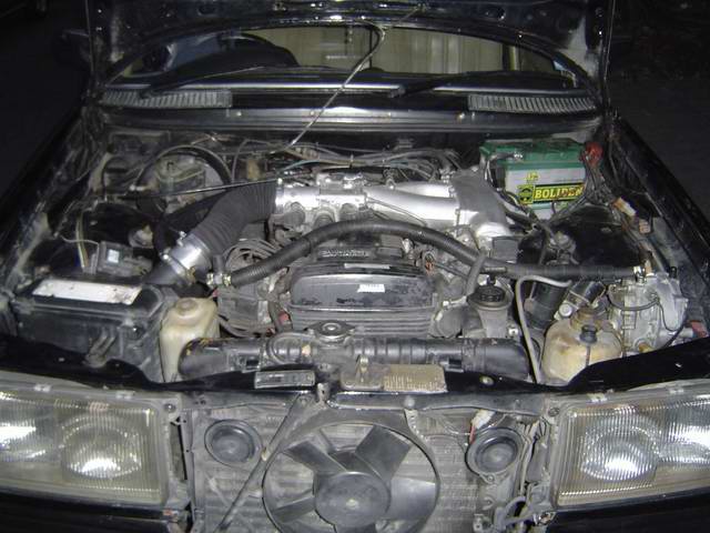

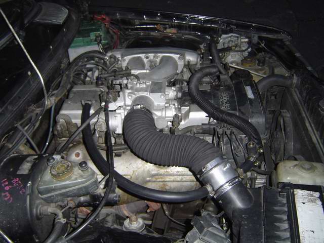

       หม้อ นิกิ มิ๊ก 26 สูตรทางร้าน

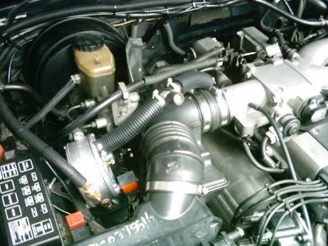

       มิ๊กเซอร์หลังกรองอากาศ ทำใหม่โดยผมเอง

       คุณ K_CAMRY ครับมิกควรอยู่หลังปากผีเสื่อนะครับ ไว้ตรงนั้นมันไกลไปนะครับ
