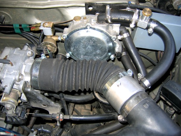

       เดี๋ยวถ่ายให้ครับพี่บัติ จัดให้อยู่แล้ว

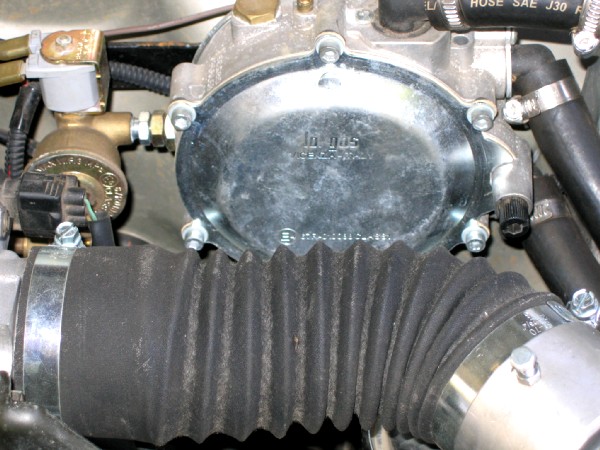

       เอสไปเลย 2 รูป แต่ไม่สามารถซูมเข้าไปให้เห็นเลขที่หม้อต้มได้ชัดๆครับ มันติดท่อไอดี
ใกล้ที่สุดได้แค่นี้ แต่ผมอ่านมาแล้วว่าเป็นเลขเดียวกับรูปของพี่บัติ ต่างกันคือผมไม่มี
คำว่า super แปะอยู่
 จาก คนปากช่อง
 พุธ, 25/1/2549
12:23
203.172.109.220
       รูปข้างบนนั่นฝีมือนาย K จัดการย้าย mix ให้ครับ ตัดท่อแก๊สเข้า mix ให้สั้นลงด้วย งานเรียบร้อย
ถูกใจครับ อ แอ้ม ช่วยจูนให้ใหม่คราวนี้วิ่งกระฉูดเลย หลังติดเบาะตลอด
(ใครขับรถหลังไม่ติดเบาะบ้าง?)
ส่วนรูปข้างล่างนี่ถ่ายให้ใกล้ขึ้นไปอีกก็ยังอ่านเลขไม่ชัดอยู่ดี
