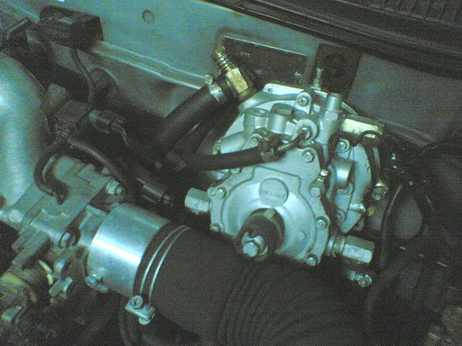

       ต้องเปลี่ยนวาวล์ปล่อยแก๊สที่อยู่ด้านบนนั่นครับแล้วปรับใหม่หายชัวร์เพราะเป็นวาวล์พรศักดิ์ประดิษฐ์เกลียวมันหยาบ ลองโทรมาที่ 06-7021540 ขอค่าแรงเป็นเบียร์ 1กระป๋อง
