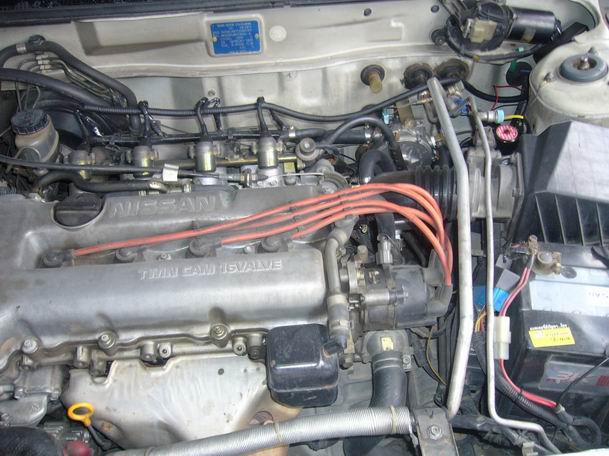

รถ Nissan Presea ติดแก๊สได้ไหม ระบบอะไร เกียร์Auto ตอนนี้มีปัญหาเครื่องร้อนออกตัว D ไม่ได้ ช่วยแนะนำด้วย

       แก้ปัญหาเกียร์ก่อนติดแกส ไม่งั้นยุ่งยาว
ถ่ายน้ำมันเกียร์ แยกระบบระบายความร้อนเกียร์ออกจากหม้อน้ำปกติ

       อาการดังที่กล่าวต้องซ่อมเกียร์หรือไม่ เพราะก่ายน้ำมันเกียร์แล้วโดยใช้เครื่องดูดไม่แน่ใจว่าหมดหรือเปล่า ช่วยแนะนำร้านที่ไว้ใจได้หน่อย อยู่แถวนนท์

       ติดได้ครับ Fix Mixerวิ่งดีด้วย แต่เครื่องรุ่นนี้แค่ตัดปั๊มติ๊กไม่พอครับ วิ่งด้วยแก๊สแต่น้ำมันจะหายไปด้วย ต้องตัดน้ำมันที่ท่อน้ำมันขากลับด้วยครับ ไม่บอกร้านครับเดี๋ยวจะหาว่าเชียร์ อยากคุยรายละเอียดโทรถามผมได้ครับ ยินดีแบ่งประสบการณ์ครับ ผมก้องครับ 01-2583638

       ผมใช้ premira ก็ไม่มีปัญหาครับพอใจมาก มีอย่างเดียวคือแรงไม่เหมือนน้ำมัน กินแก็สเล็กน้อย โดยรวมประหยัดกว่าครึ่ง
