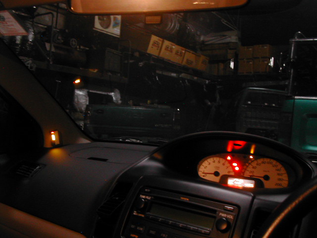

       ติดที่เสากระจกด้านซ้ายซิครับ ขับรถก็เห็น จูนก็เห็น ไม่แสบตาด้วยครับ

       พอดีเป็นคาบูร์อ่ะคับ ฝัง o2 เซนเซอร์เอา รูปจากคำตอบที่ 2 เป็นความคิดดีมากคับ แต่คนนั่งข้างซ้ายไม่บ่นเหรอคับ -*-

       ย้ายแล้วค้าบ อิอิ มาด้านซ้าย เหมือน Vios ในคำตอบด้านบน ไม่เกะกะสายตาคนขับ แต่ลำบากคนนั่งข้างๆอิอิ
