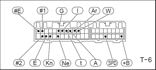

ใครพอมี wiring diagram ecu ของ soluna บ้างครับ

       พอดีอยากซื้อ lamda control มาติดเอง แต่ต้องการ O2, TPS, และ RPM เลยอยากได้ข้อมูล
ขอขอบคุณล่วงหน้าครับ

 จาก T
 พุธ, 25/1/2549
00:52
203.144.144.164
       RPM - ขั้ว I
MAP - ขั้ว Ar
TPS - ในรูปไม่ได้ลงไว้ แต่อยู่ใต้ Ar เลยครับ
OX - ผมจำตำแหน่งเป๊ะๆไม่ได้ เพราะเคยทำไว้นานมากแล้ว แต่จะเป็นเส้นสีดำอยู่ใกล้ๆกับ 3 ขั้วข้างต้นครับ หาไม่ยาก
ถ้าจะเอาชัวร์ แกะกล่องเปิดมาดูก็ได้ครับ บนบอร์ดจะมีชื่อขั้วเขียนไว้ครบหมด
